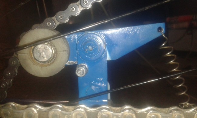

Zdar chlapi. Koupil jsem si moto kit Sunway 48cc a mám problém s řetězem viz foto. Jak to mám řešit? Koupit jiný řetěz? Díky za rady

Zasekává kdy? Při startování? Při jízdě? Je napnutej?
bartik98
Příspěvky: 14
Registrován: stř 27. úno 2019 15:58:34
Re: Řetěz se zasekává
Příspěvek od bartik98 »
Právě že při startování, ještě jsem to ani nenakopl. Mám tam napínák s pružinou.
máš dlouhej řetěz, v kombinaci s měkkou pružinou a neochozeným/mizerným řetězem to při startování způsobí, že řetěz z rozety na horní volný části se nenarovná a vjede na pastorek.
buď zkrať řetěz, jestli to jde
nebo ho zkus důkladně promazat/rozhýbat
a každopádně dej lepší napínák
bartik98 píše: stř 27. úno 2019 22:49:26 Mám tam napínák s pružinou.
Pokud tam je přímý pohon rozeta a pastorek tak pružinový napínák okamžitě dej pryč při startování to bude dělat problém pořád je to vše odskousene a píšu to z vlastní zkušenosti pevný napínák problém vyřeší napořád

Pevný napínák tam mít nemůžu kvůli rozetě, která nejde přesně vycentrovat.

bartik98 píše: čtv 28. úno 2019 11:30:03 Pevný napínák tam mít nemůžu kvůli rozetě, která nejde přesně vycentrovat.
Pokud háže jen málo, tak to neva. Lepší než pružina.
A nebo kombinace s tvrdším pérem.

Zkusím tam dát pružinu ze stojánku na kola, ta je dost tuhá.
Příspěvky: 727
Hlavně to chce nastavit doraz tak, aby i při propružení to byl fest.
Měl jsem stejný problém. Vyřešil to až doraz na napínáku s pružinou. Ten nedovolí povolit řetěz víc než je zdrávo. Na fotce je to ten malej imbus pod ramenem napínáku.
Z druhé strany je matka. Stačil mi 6 šroub.
Ať se daří.

Díky moc, doraz problém vyřešil.

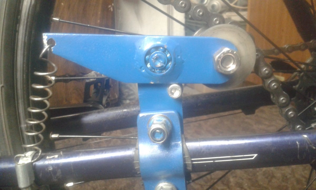

Také jsem řešil stejný problém. Jako doraz jsem vzal kus ocelové tyčky, na obou koncích ohnul jako háček. Jeden konec je zaháknutý ve druhé dírce vedle pružiny(péro z brzdy z kočárku), druhý konec je chycený příchytkou na potrubí. Příchytka má na sobě vložku z gumy, takže vytlumí i tvrdé rázy od řetězu.
Na tyhle záseky řetězu pozor. Zablokuje se zadní kolo bez možnosti s tím cokoliv za jízdy udělat.
Kromě dorazu mám před pastorekem přidané vodítko. To zabrání řetězu poletovat a navede ho do pastorku rovně. Je to zužující se tunýlek z plechu asi 8 cm dlouhý. širší stranou řetěz přichází, užší vychází. Tou užší stranou by měl řetěz projít bez doteku, ale těsně. O širší stranu by se neměl zadrhávat ani rozkomíhaný. Přesnou geometrii bude potřeba naohýbat a vyzkoušet na místě.
Na centrování rozety jsem nastříhal nerezové stahovací pásky a udělal z nich kroužky kolem náboje zadního kola, naskládal je na sebe, až vyplnily mezeru mezi nábojem a vnitřní hranou díry v rozetě. Pokud rozeta šmajdá do stran, pomůže nová gumová vložka pod rozetu. Ta čínská je kus nějaké ořezané podrážky s nerovnoměrnou tloušťkou. Jestli to nehází moc, je to na zajetí jedno. JInak řetěz a jeho napnutí kontroluj. Vytahuje se.

Toto je můj napínák:
http://tinypic.com/r/1z3rkv6/9
Je to vidlácká konstrukce, ale na výrobu stačilo kladivo, vrtačka a kleště. Děrovaná deska je připevněná k rámu, původní napínák je otočný okolo velkého šroubu v desce. Pružina a doraz jsou asi jasné
