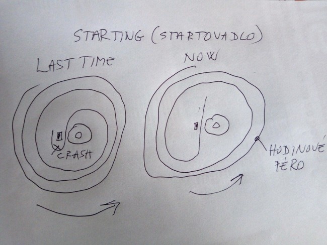

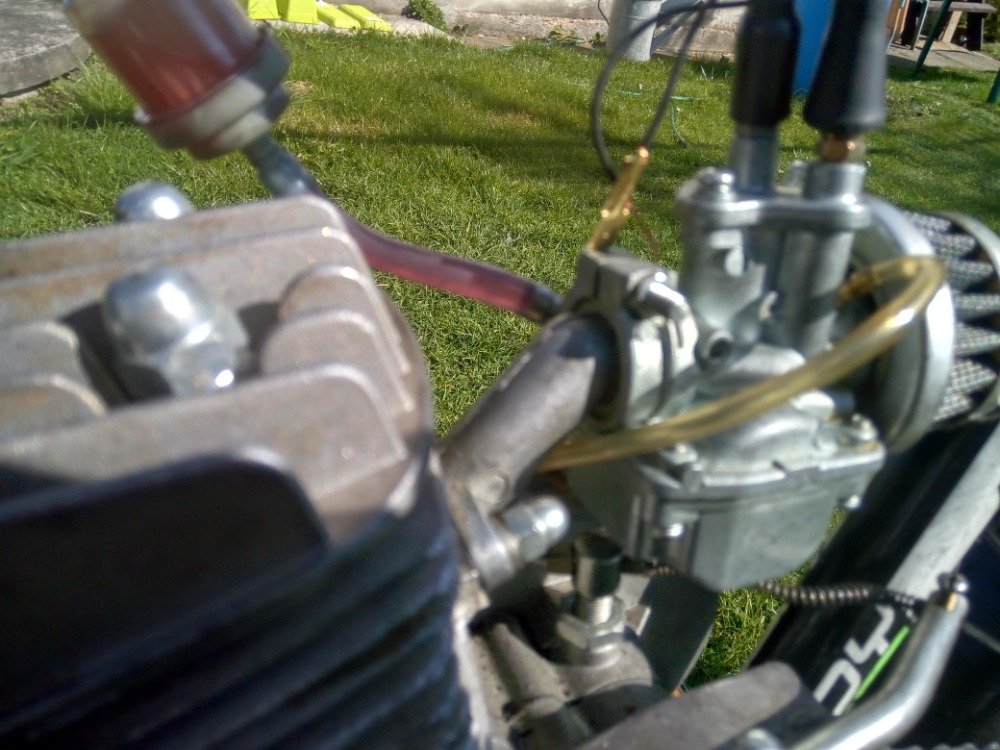

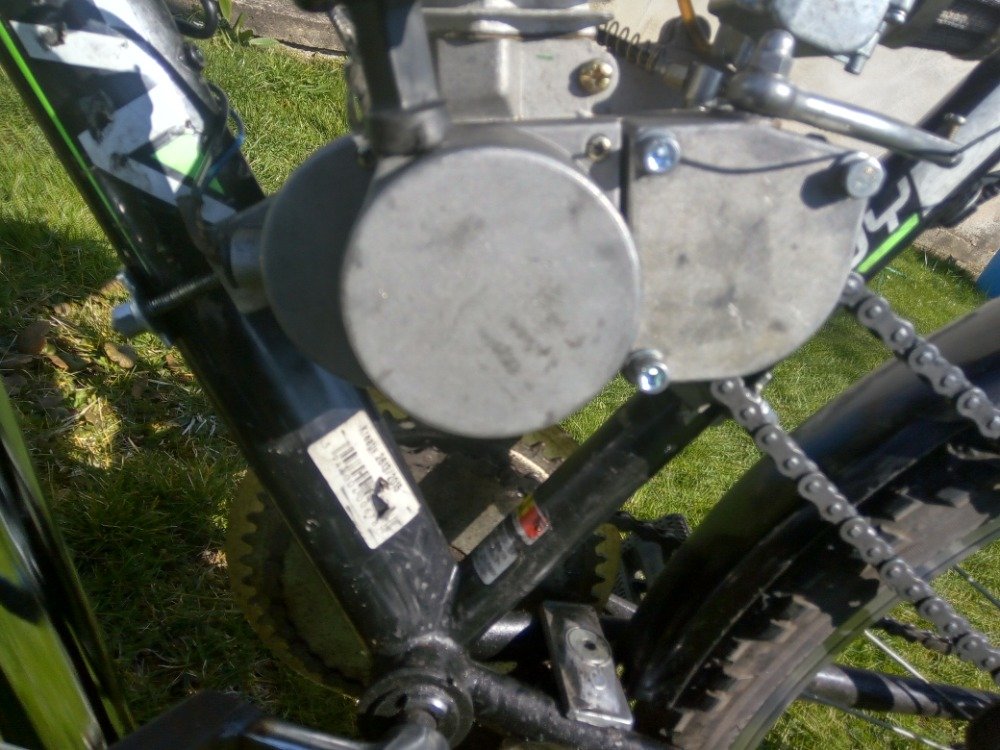

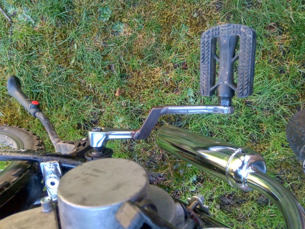

Karburator a startovadlo
https://www.ctyrkolky-atv.cz/nahradni-d ... esults=134
Má sytič a volnoběžnou trysku. Dále to chce orginál startovadlo, ale musí se upravit šlapací klika. Ve startovadle ja ocelové lanko, které se hned přeždíme. Nahhradil jsem ho origoš šňůrou. Pak praskne vracecí péro a na to mám vychytávku viz příloha.
Nemáte oprávnění prohlížet přiložené soubory.
Úpravy karbec, startovadlo
Takle to mám. Páka je železo kvůli svařování.

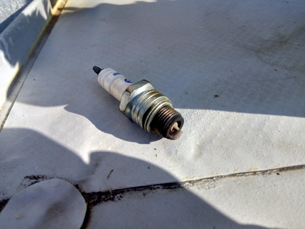

Po výjezdu z domova mi to zdechlo. Hned jsem koupil novou svíčku, chytlo to a konec. Z výfuku kapal benzin. Rozebral jsem vytuněný karbec a v něm ležela vyšroubovaná hlavní tryska do které se zasouvá jehla šoupátka plynu. To mne nenapadlo při poslední rozborce karbecu ji dotáhnout. Tak jsem ji teď ku*va dotáh. Teď to jede jak brus.

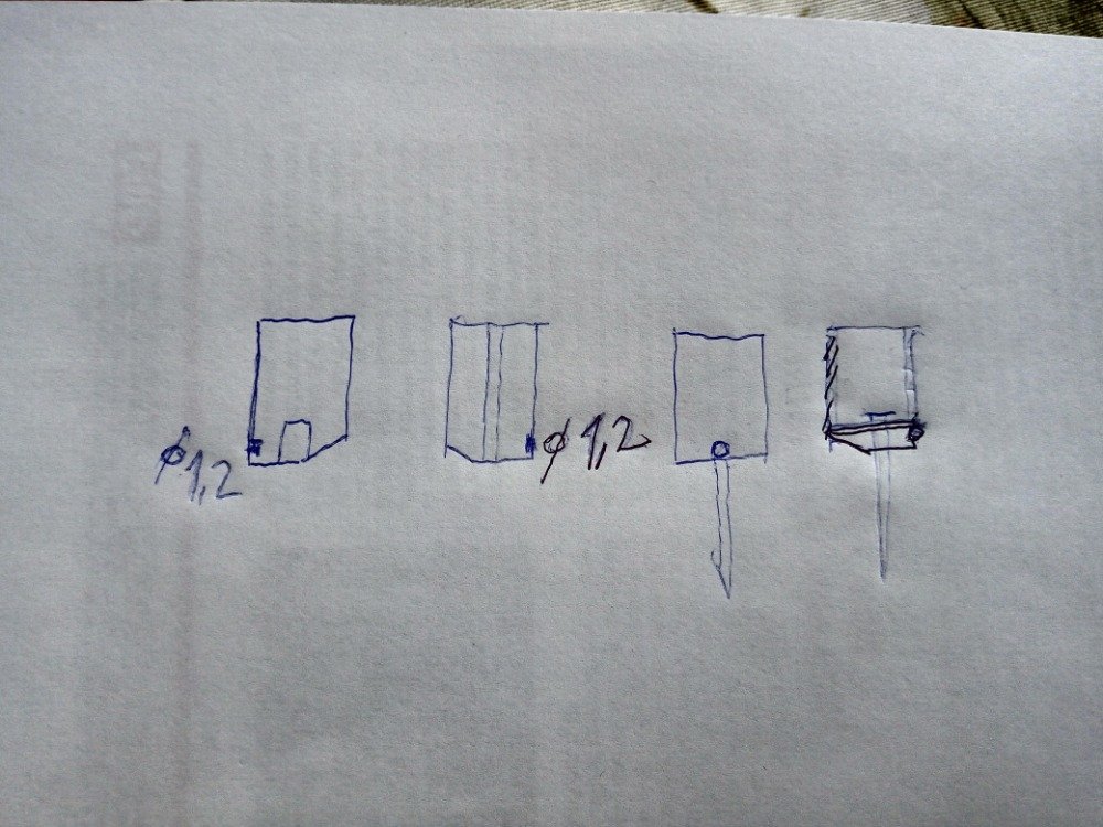

Tak mi to nedalo a laboruju s původním karbcem. Tam je problém nastavit volnoběh, který je při nastavení šroubkem nestabilní. Tak mne napadlo vyvrtat do šoupěte plynu dole směrem k motoru dírku asi prům 1,2.
Když se nastavuje volnoběh stavěcím šroubkem, zvedá se celé šoupě a vzniká škvíra, která se mění podle vyvrácení šoupěte a tak lítá volnoběh úplně nahodile. Takhle je jednoznačně definovaný jako tryskou.

Až to někdo zkusí, napište. Chytá hned, hned se udrží v chodu a nemusím vůbec štelovat šroubkem. Ten je na max povolený.
Re: Kvalita, zpracování a zkušenosti s motory Fire Horse
Když si namontujete vytuněný karbec, doporučuji pojistit samořezkou přes hrdlo do sacího hrdla pro původní karbec. Ten nový má plastovou redukci na původní průměr hrdla a při otřesech karbec spadne i při totálním utažení.
Takže spokojenost motokola s vytuněným karburatorem. Vadí mně rachot ozubených převodů v motoru. Poradí někdo jakou vazelínou namazat (grafitová, A00,?) aby se snížil hluk.
Takže: Našlápnu se sytičem naporvé, volnoběh drží, vytuněný karbec pojištěný samořezkou proti spadnutí z hrdla drží. Stojánek super, zadní kolo je při našlápnutí na stojánku nad zemí. Pouštím spojku, přidávám plyn a jedu kopec nekopec bez šlápnutí. Spokojenost, ještě vhodnou vazelínou odhlučním rachot ozubených převodů.

Takhle vypadá správně vypálená svíčka Brisk N15C super 1330. Správná bohatost směsi.
No to je uplný nesmysl!!!Základní neznalost vztahů mezi bohatostí směsi,
tepelnou hodnotou svíčky,teplotou ve spalovacím prostoru.Pokud je to
dvojtakt tak je jednoznačně chudé Dříve nebo později to zadře vlivem teploty motoru.
Bylo to tady již popsáno jak na to.!!
