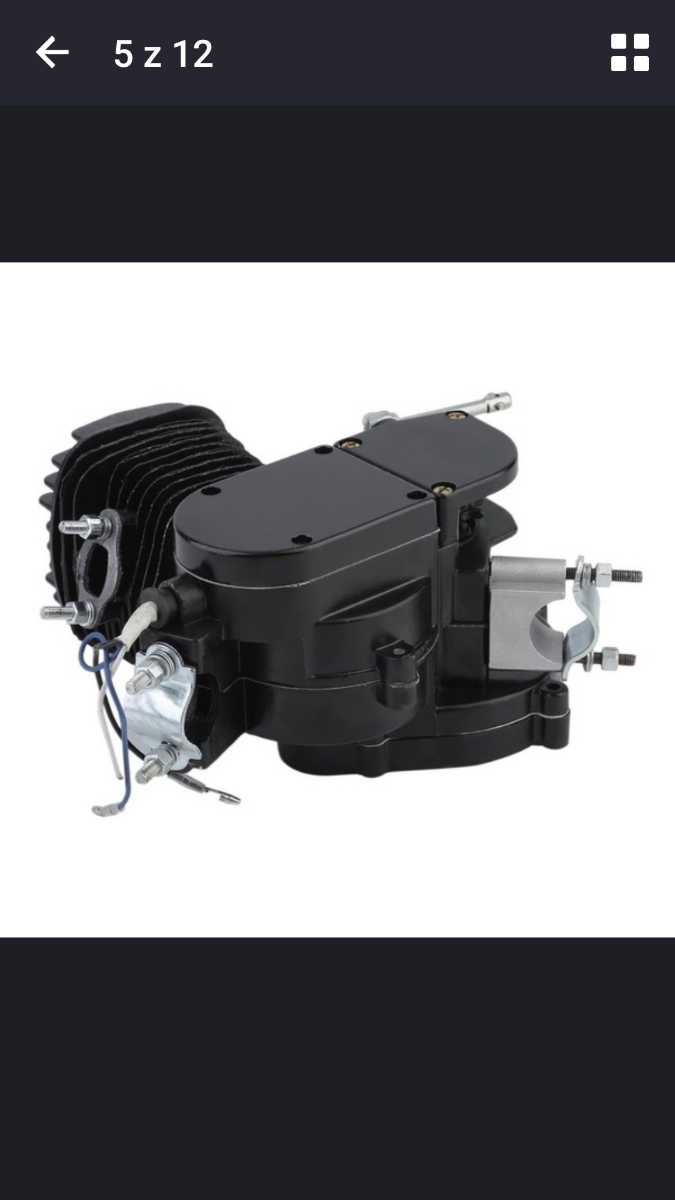

Zdravím pánové. Jsem tu nový, přečetl jsem vaše příspěvky a musím říct, že je to tu tak akorát pro mě. Předem píšu že mám za sebou motorky od Simsona po ZX-10R, tak natvrdlej snad nebudu. Pořídil jsem motor 80ccm (komplet kit) na wish za 790,- Kč (nekupte to za ty prachy
, dneska ho maj už za 2tis) a chci ho dát dceři 7let do motokáry. Nečekám od toho zázraky, ale na sezónu na naučení by to mohlo stačit. Pak bych dal 4takt 150-200ccm. Jak rozeznat značku pokud není nic na první pohled znát? Může to být i no name, teda žádný Fire Horse, Sky Hawk...? Bude lepší k motoru dát chlazení? V rámu kola se motor chladí pravděpodobně lépe než za sedačkou motokáry. Díky za reakce.

Já ten motor vyfotím. Imbusy tam nejsou. Za ty peníze co to stálo... Jasně že motor je v motorkáře vedle sedačky, ale počítám pak s výměnou za 4takt 160ccm a ten by byl vedle sedačky na knop,tak tento dám rovnou dozadu. [image]
