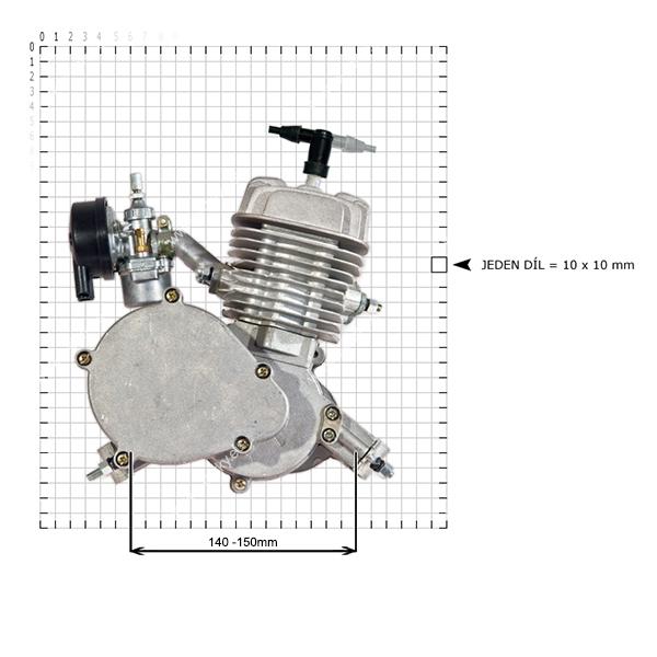

Rámů je asi milion, doporučuji využít tento obrázek:
http://www.e-darky.eu/user/products/add ... m_true.jpg

Děkuji , vím o tom , už jsem jedno motokolo měl , tak vím že to není tak jednoduché , například byl problém s tím , že mi řetěz dřel o vidlici a motor jsem musel mít lehce vykloněný , abych ho do svého kola napasoval(nezbylo místo na svíčku) . Proto bych rád konkrétní kolo u kterého je odzkoušené , že si tam motor sedne opravdu pěkně .

Myslím že do kol s rámem 19" až 20" to není problém (dnes velikost L). Tu svíčku lze vyřešit hlavou se šikmým závitem, nemusí být nahoru jako na mém obrázku co sem dal j-z. Vyklonění motoru dost dobře nechápu, od patky jsou tam dobrý 3cm místa a zadní stavba má kolem dost prostoru. Jedině že by byla nějak prohnutá vzpěra k sedlovce směrem ke kolu. Motor jsem dostal i do 17" kola.

Pro motory s přímou svíčkou (maj větší žebra hlavy, než šikmá hlava) nebo pokud chcete zachovat šikmou svíčku na straně sání, tak doporučuju pořídit úhlovou gumovou fajfku, případně nízkou svíčku jako do motorové pily, se stejnou tepelnou hodnotou. U brisku jednoduché, mají přehledné značení a kde jezdím brisky, nemám problém.
