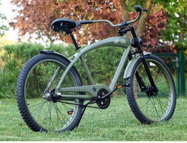

zdravim vas, som tu novy a potrebujem poradit. Mam bicykel Felt Army Cruiser a ten ram si priam pyta motor. Je to poctivo robeny zo zeleza, takze ziadny krciaci sa hlinik. Je to ram identicky s tymi, z ktorych su vyrabane v usa bicykle "vintage electric". mam v plane prestavat ho na nieco podobne (vidlicu mam skoro rovnaku, svetlomet tam idem dat z motorky, prerobeny na LED a napajanie na baterie), nechcem ale ebike, chcem tam spalovaci motor, idealne 4 takt, ktory nemusim startovat rozbehom.
Viete mi odporucit nejaky kvalitny motor /motorovy kit, ktory pri spravnej starostlivosti bude mat aj dlhu zivotnost? nerad by som rozvrtal celu kostru kvoli motoru, ktory by som po par mesiacoch hodil do kosa. na cene nezalezi.
Dakujem vopred za rady a odporucania![image][/image]

Čus já používám tento motor 4takt s touto převodovkou s ozubeným řemenem a jsem naprosto spokojen ale jak tak koukám tak už se to nedá z ebay poslat do CZ

Nemusi to byt vyslovene ebay, ale da sa kupit niekde na Slovensku alebo v Cesku nejaka sada, ktora je zarucene kvalitna? este jeden detail, motor chcem umiestnit do ramu, nie na nosic

v Evropě prodávají stejný motor ale jinou převodovku která stojí za hoooooo... místo řemenu je tam řetízek který se vytáhne.Samozřejmě že to jde do rámu já mám taky kolo od Felt chopper https://www.motorkari.cz/motorka/?mid=95433

Tady ukázka co jsem dělal s rámem podobném co máš ty s 2taktem ale jde tam i 4takt https://www.motorkari.cz/motorka/?mid=119087

Každopádně je nejlepší original Honda GX50 já používal Honda GX35 a motor stále funguje i po najeti 17000km akorát je to už za jiné peníze

da sa to zohnat aj ako prestavbova sada s tym motorom honda? cena neprekaza

bohužel nedá ,motor se musí koupit samostatně
