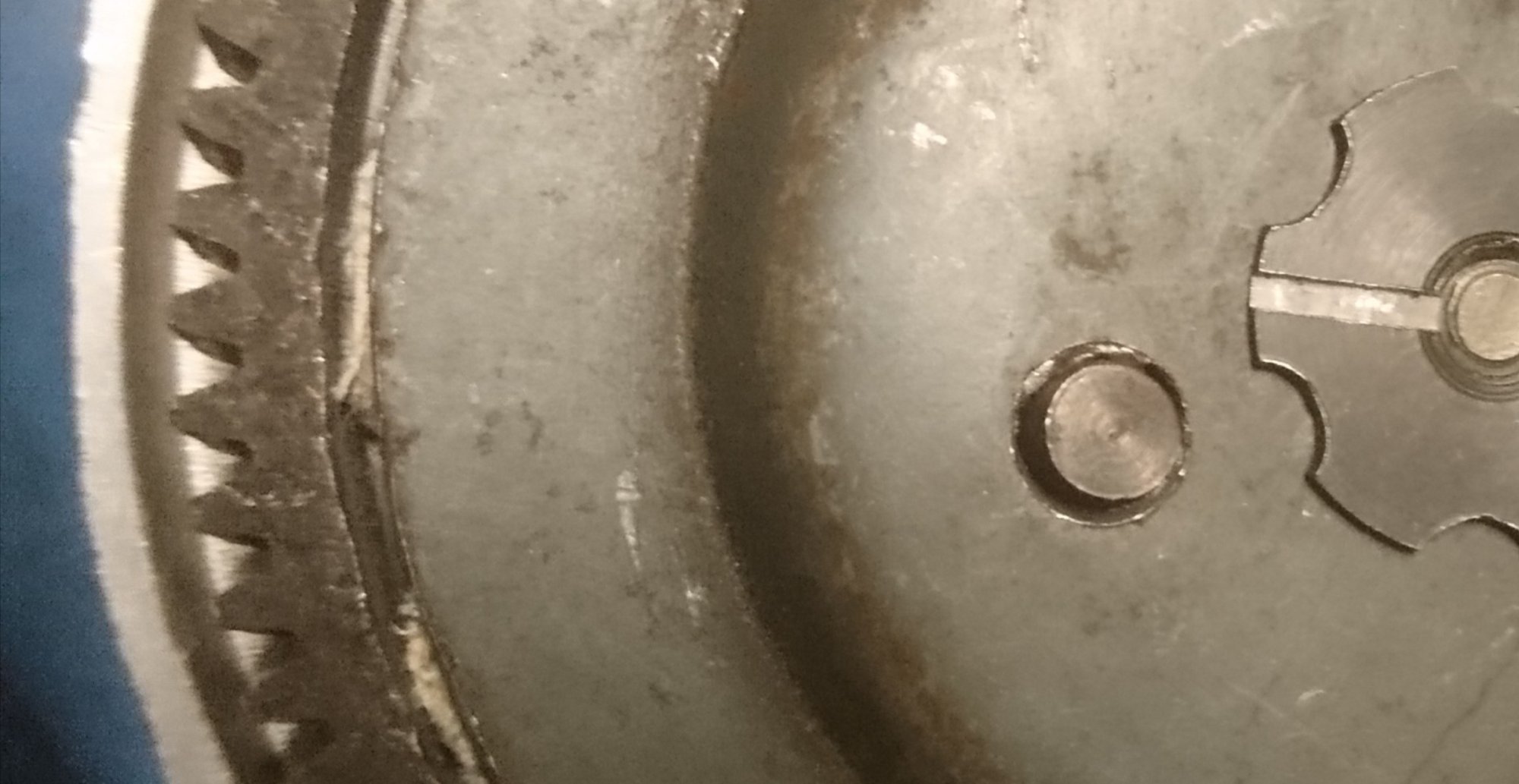

Re: Mazání
Můžete mi prosím někdo vyznačit na obrázku štěrbinu kterou se maže ložisko spojky.
Děkuji

Re: Mazání
Pročetl jsem vlákno o spojce
Pokud se to má mazat tam kde myslím, tak tam bych těžko natlačil vodu. Možná je to kus od kusu různé.
Jo a na tom mém obrázku to není vidět.
