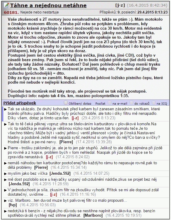

Problém byl u mě v palivové cestě - přicpaný kohoutek na karburátoru.
