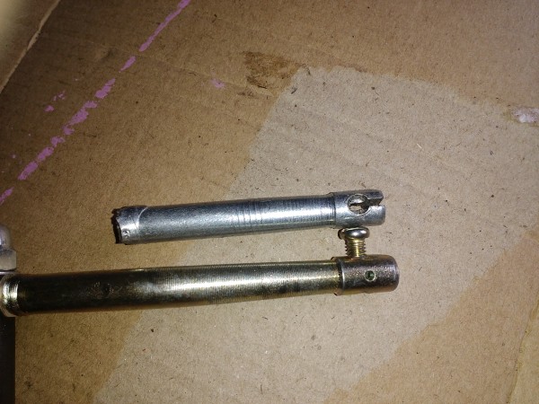

Předpokládám, že jsi měl v setu toto
Tohle rameno ze setu nového jsem nahradil tím původním, kde to bylo vymyšleno lépe - na konci raménka byla místo prosté díry vyříznutá drážka (skvěle využitelné při de/montáži) a na konci ta "havarijní koncovka".
Nikdy se mi to samovolně nepovolilo, lanko ani nepraská.
Nahoře - s drážkou (že je ulomená, toho si nevšímejte), dole ta "novinka".

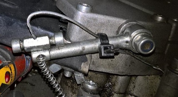

Uchycení lanka .Nic nepraskne.Lehce se seřizuje.Tor. ;)

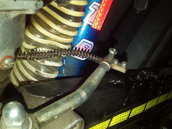

Taky celkem dobrý způsob uchycení lanka .Chtělo by to ale trochu provrtat naskrz malým
vrtákem nebo malé jamky aby se lanko prohnulo a časem nevytrhlo.Jinak dobrá inspirace.
Pracuje to jako kloub.Jako u mne.Drží to. Tor. ;)
