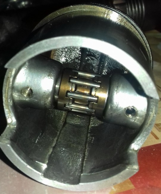

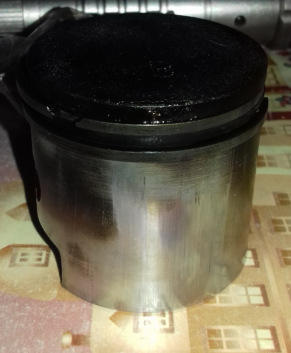

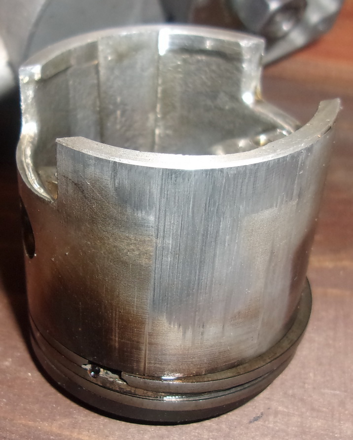

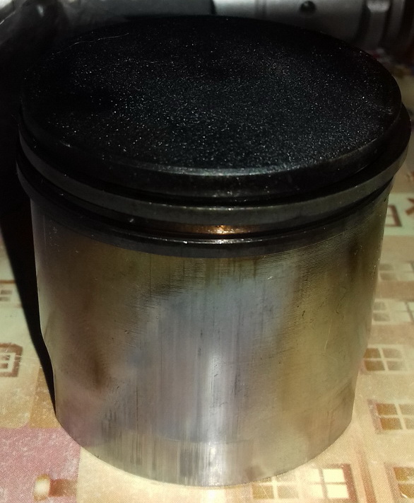

Zdravím mám motor Sunway 80cc najeto cca 300km. Nejde vyštelovat volnoběh buď to je ve vysokých otáčkách nebo to zdechne. Vyměnil jsem i karburátor jehlu je úplně jedno jak nastavím pořád to dělá to samé. Když s tím jedu tak se to pěkně rozjede a cca po 1 km nebo když chci vyjet kopec tak to při přidání plynu začne mlátit, takové divné klepavé zvuky a ztratí výkon. Sundal jsem válec ten se zdá být v pořádku ale píst je po stranách poškrábaný jakoby zhoblovaný od válce. Nevíte někdo co by to mohlo dělat? Vyměnil jsem i píst a kroužky, ložisko se zdá být v pořádku. Děkuji moc za jakoukoliv radu.

Ten píst vypadá strašně přemaštěně, jakej máš poměr? Trocha karbonu je normální věc,ale toto. Co svíčka? Tipoval bych špatnou směs.

Dávám olej Denicol SCOOT RACING 2T a podle manualu 16:1 motor je ještě v záběhu.

,,,,,,strašný maras na tom pístu .........vyměnit svíčku a nebo indučku !!! špatně a nepravidelně ti spaluje směs !!!!

Ja od 200 km mazal 1:30 ;). Novou svickou nic nezkazis.
Re: Sunway 80cc píst
Má blbě nastavenou směs a podfukují gufera.Pokud nedrží volnoběh- tak gufera.
Mění to směs podle otáček a zatížení.Přetěsnit a nastavit směs.Míň mazat.Tor. ;)

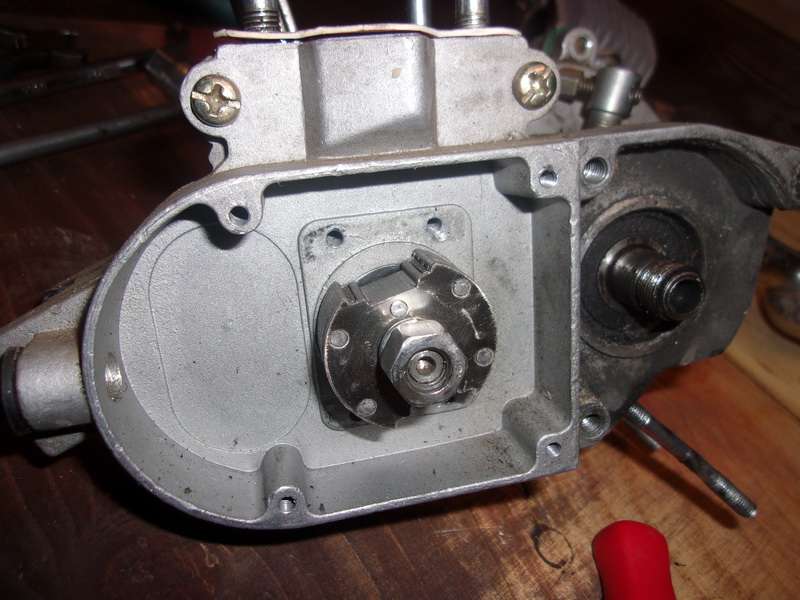

Svíčku uz jsem právě taky měníl dokonce i CDI. Mám tam teď motor fire horse a jede pervektně na stejne CDI. Motor byl použiván jen na nizké otačky protože v tom klepalo když jsem víc přidal plyn tak se ten olej asi nestihal spalovat. Ještě mě teda napadlo špatně nastavené magneto, ale s tim se asi moc štelovat neda.

Je to falešný vzduch.Tor.

Wattus píše:Svíčku uz jsem právě taky měníl dokonce i CDI. Mám tam teď motor fire horse a jede pervektně na stejne CDI. Motor byl použiván jen na nizké otačky protože v tom klepalo když jsem víc přidal plyn tak se ten olej asi nestihal spalovat. Ještě mě teda napadlo špatně nastavené magneto, ale s tim se asi moc štelovat neda.
Dá ;). Magneto se dá dát obráceně.

Ok diky Tore mrknu na ty gufera. Ale stejně by me zajimalo proč je ten píst tak odřeny a co vzpůsobuje to klepání.

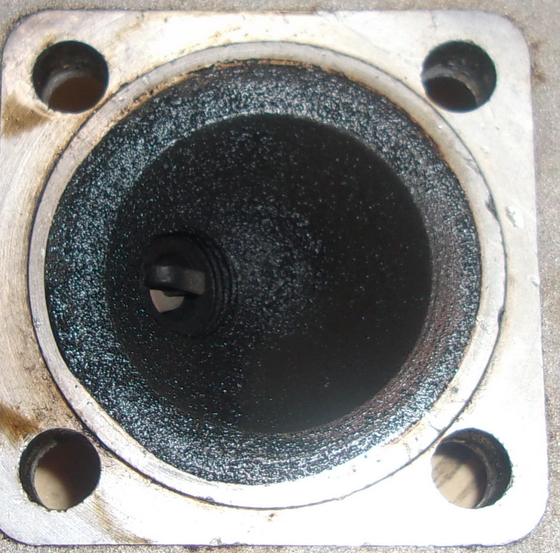

Podívej se i na výfuk jestli ho nemáš přicpaný . Tak zaprasený píst a hlavu jsem po 300 km ještě neviděl a to jsem vždy poctivě zajížděl s poměrem 1:16 . Problém bude jak píše TOR ve směsí . Nelíbí se mi to klepání a odřený píst , když už to máš skoro rozebrané zkontroluj ložiska kliky a to jehlové ložisko pístního čepu jestli je v pořádku.

Díky všem za rady. Koupil jsem novou vyváženou klikovku, gufera, ložiska, píst, kroužky, válec, hlavu a všechna těsnění, no vyšlo to skoro jako novej motor ale už jsem nechtěl kupovat další zmetek tak snad když si to uděla človek poctivě sám tak to bude OK. V týdnu to budu dávat do hromady tak napíšu jak to dopadlo.

Wattus píše:Ok diky Tore mrknu na ty gufera. Ale stejně by me zajimalo proč je ten píst tak odřeny a co vzpůsobuje to klepání.
Já si myslím, že ten píst tam v tom válci byl nějak našikmo,Tam kde je to opálené tak byla mezírka
pod kroužky ,ale tam kde to je přidřené tak nic.Uplně čisté.Muže být i špatně nasazen válec
s těsněním.Našikmo.Asi zmetek.Těžko říct.Tor. :(
