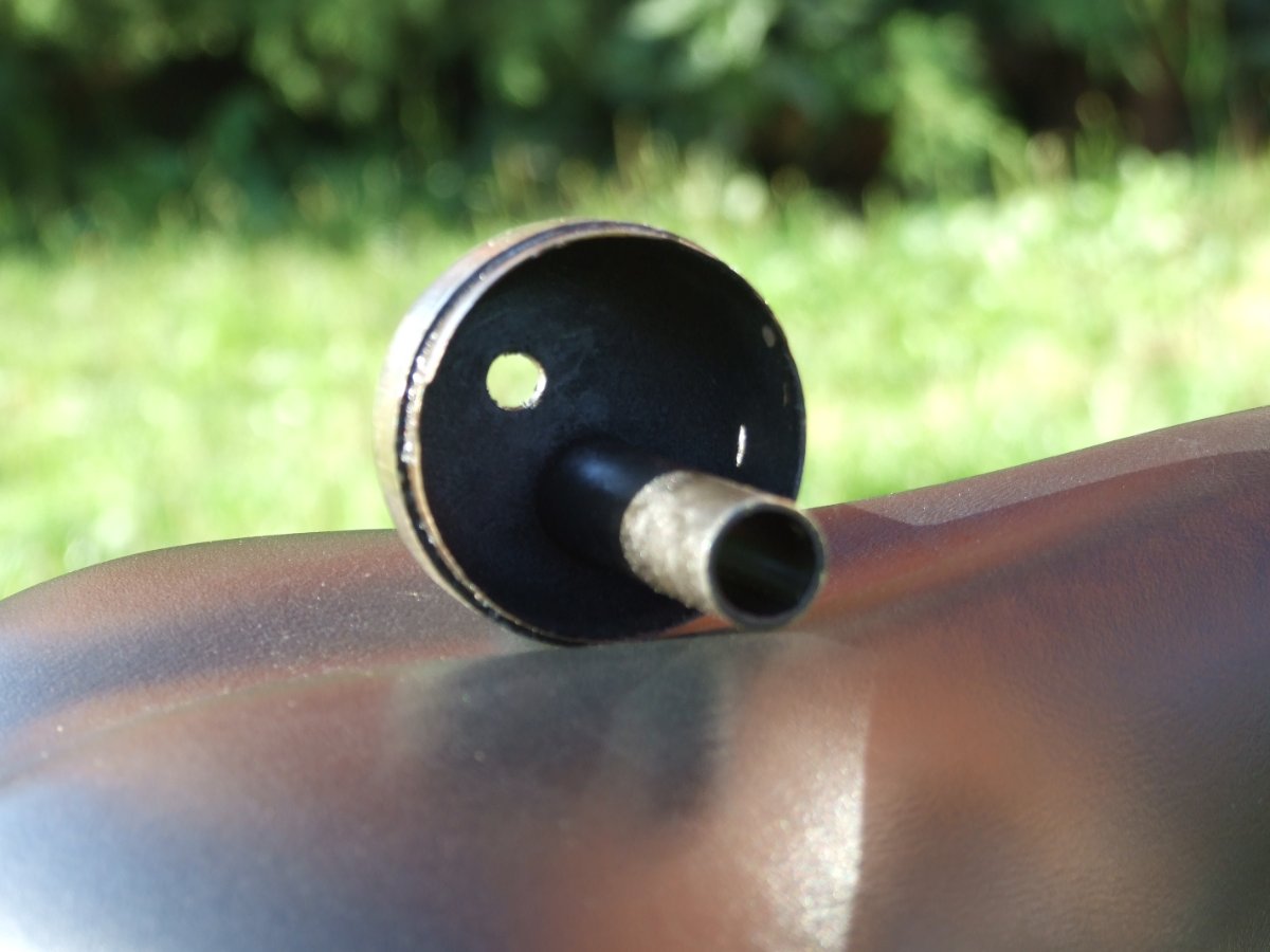

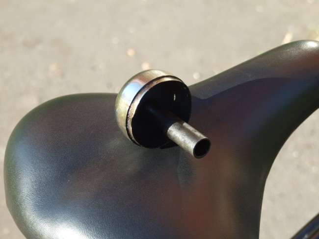

Ahoj mám už měsíc a půl koupené motokolo Sunway Motokolo Beach Cruiser Black 80cc 2t. Od začatku mělo slabý tah do kopce ale s mírným příšlapem jsem dojel všude. Po 1200 km mi na rovince fičí pěkně až 40 km ale do kopce už nevyjede skoro vůbec nic a nejednou mi uplně vypne i když mám příšlap. Na rovince zas vše v pohode. Zkoušel jsem vše možné nastavení jehly v karburatoru. Ruzne svíčky od 11-19. Až dnes o víkendu jsem byl na výletě něco okolo 160km (kopcovitý terén Ostrava, Hrabyně, Hradec nad Moravicí) po 80 km to zas už do kopce vůbec nejelo. Za Hradcem jsem dokonce potkal našeho kolegu motokolaře co mi ukázal svou 48cc s tím že zvláda místni kopce hravě. Ale neměl na mě čas manželka ho potřebovala:-) Pak jsem u Kyjovic potkal mladého vesnického motorkáře co byl zvědavý. A poradil mi ať sundám koncovku výfuku. K mému překvapení motor má upně jiný tak a do kopce jede mnohem svižněji a bez příšlapu. Jen to děla děsný kravál a sem tam do něj střelí. Je to má první zkušenost se spalovacími motory (před tím 12 let elektrokola). Byl bych vděčný za rady navedení co s tím. Výfuk po odstranění koncovky je ve vnitř zamaštěný ale není ucpaný. Mažu 1:33 Repsol synthetic Blend 2T.

ja ked som mal asi pred 10 rokmi tu sadu tak som odrezal tu rurku s koncovky výfuku zarovno a tiež mi to už potom šlo lepšie nedusilo sa to tolko

Méně oleje, Mineral castrol,Teplou svíčku a větší trysku.JInak lepší zapalování.Tor.

Já měl ten sami problém a ukázalo se ze obě gufera byly prodrene doporučuji sundat magnet z magneta a z druhé stany ozubené kolo to malé skontrolovat gufera na 99% to bude ono jinak delam občas servis kamarádům z Havirova
