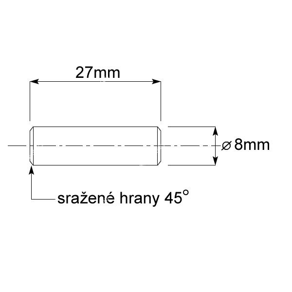

Ďakujem za link na krásnu animaciu. Presne som si myslel že tak to funguje. Akurát nechápem prečo sa mi ta vodorovna oska vždy obrúsi na strane guličky.
Navyše dnes sa mi podarilo tu guličku stratiť. OMG.
Nemôžte mi niekto dať priemer tej guličky a dĺžku a priemer tej osky. Uvažujem že ju vyrobiť z nejakej tvrdenej ocele. Prípadne kúpim nejaký tvrdší vrták toho priemeru a odpilim zo stopky.
Príkladom foto ako mi oska vyzerá.
Napsal: ned 18. čer 2017 18:28:39
Ta kulička stojí pár korun (http://www.e-darky.eu/dvoutaktni-motory ... ojky-.html), přesný průměr podle mě není tak zásadní (odpovídá cca té tyčce - search.php?keywords=kuli%C4%8Dka). Důležité je promazání.

Napsal: pon 19. čer 2017 10:14:32
Tlačný trn spojky
Tlačný trn spojky

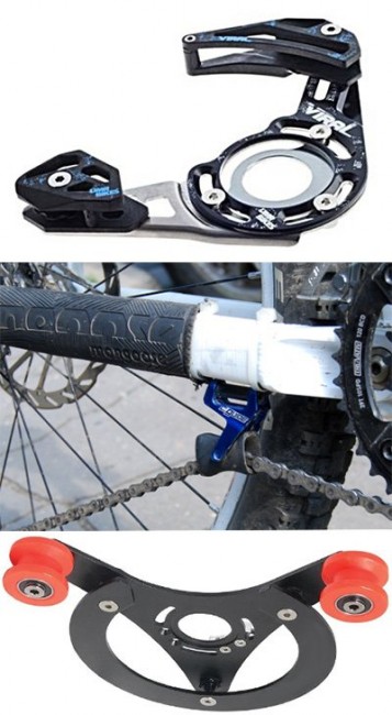

od PLVL
Hoši. Neblbněte s těmi napínáky. Všechny napínáky, co jsem zde viděl a co se standartně dodávají s motorovými kity pro kola jsou špatně. Řetěz musí zásadně jet po kladce vnitřkem a ne jakýmsi omělohmotným korýtkem. Řetěz, jedoucí korýtkem, dře spojkou řetězu o boky a má snahu se rozpojit. Vždy musí jet po vodící kladce vnitřkem. na to jsou řetězy stavěné a vyráběné. Stačí se podívat, ja je veden řetěz odvěku věků, vodícími kladkami přehazovačky. Tady udělali soudruzi z Číny zásadní chybu. Ten napínák s pružinou je absolutně nepoužitelný pro startování rozšlapáním, protože propružením při startu je znemožněna funkce. Musí se použít zarážka, která dovolí jen propružení v určitém rozsahu. Divím se, že může někdo vůbec něco takového vyrábět a nabízet k prodeji. :lol: :roll:
Napsal: stř 21. úno 2018 19:16:35
od Šmoček
Taky že to nešlo dal jsem to na pevno a klid..Jinak při nejhorším to rozemele kartér..Mě stačilo když se to kouslo v předním kolečku...!!!!
Napsal: stř 21. úno 2018 21:23:07
PLVL
Vodící kladky pro řetěz nejsou ve strojařině a v cyklistice nic zas tak zábavného. V "korytu" řetěz lépe drží proto asi ten čínský nápad použití u motokol. Možná si všimneš jak je řešená přehazovačka i u normálního kola. Když se na to budeš dívat déle než skončí znělka večerníčku a to kudy vlastně přesně řetěz vede. Na sjezďáku bych se opravdu během řazení jen na vnitřní kladku nespoléhal ani u přehazovačky a to ani u převodníku. Musel bych být idiot. Řetěz u motokola má zajištění pojistkou která se dává po směru otáčení řetězu aby se nevyrazila. Záleží na výšce a materiálu okraje kladky aby se řetěz neničil. Možná Tě překvapí že ta "korýtková" kladka se používá třeba i na řetězu motorových pil. Zase záleží pochopitelně na způsobu provedení. To samé je s principem napínání řetězu. Tohle fórum je o nápadech, inovacích a poradenství k tomu čemu se říká motokolo. Jestli Tě baví se něčemu divit tak si ověř všechno co tady píšu.
