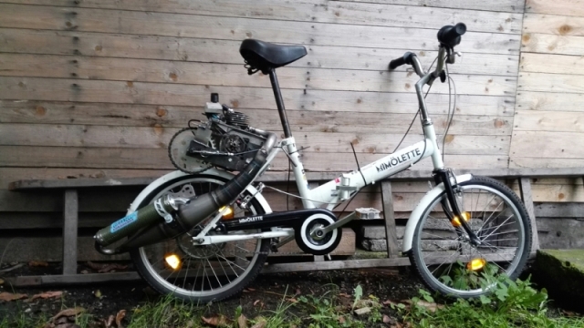

od MartinVTEC
Ahoj klucííí, fórum už nějakou dobu sleduji a rozhodl se tedy přidat mezi Vás.Po dřívějších zkušenostech s čínskými, ale i Blaťáckými minibiky a koloběžkami jsem se pustil do stavby motokola.Chybělo mi to "vrtání se" v motorech a občas je fajn se někdy jen tak vozit.:-)
Momentálně je to ve fázi stavby, ale už jsem to stihl proletět a funguje to líp, než jsem čekal.Motor je z čínské pily+3rychlostní náboj sturmey archer+výfuk giannelli.
Motokolo mi bude sloužit spíše pro občasné vyjížďky a pokud se ukáže, že by to bylo i spolehlivé, tak bych na tom dojížděl do práce.
Nahrubo složeno, výfuk před úpravou.
Výfuk orig.jpg (193 KiB) Zobrazeno 58946 x

MartinVTEC píše:Ahoj klucííí, fórum už nějakou dobu sleduji a rozhodl se tedy přidat mezi Vás.Po dřívějších zkušenostech s čínskými, ale i Blaťáckými minibiky a koloběžkami jsem se pustil do stavby motokola.Chybělo mi to "vrtání se" v motorech a občas je fajn se někdy jen tak vozit.:-)
Motokolo mi bude sloužit spíše pro občasné vyjížďky a pokud se ukáže, že by to bylo i spolehlivé, tak bych na tom dojížděl do práce.Výfuk orig.jpgVýfuk po úpravě (2).jpg
,,,,,,,,Pěkný a zajímavý ...popiš jízdní vlastnosti atd. dík BO-TO

od MartinVTEC
Díky :-)pokusím se to tedy nějak srozumitelně popsat....na "jedničku" se s tím dá jet 17-20 km/h a motor si jen tak pobrumlává, pak lehce zatáhnu za plyn a motor ochotně zrychluje až na 53km/h.( cca 10 tis.ot/min.)Na "dvojku" se s tím dá jet 20-65km/h a trojka je vhodná na udržování rychlosti při nízkých otáčkách.Možná by to chtělo převod ještě trochu zlehčit, ale takhle mi to stačí a rám nedostane tak zabrat.Maximální rychlost, kterou se na tom budu pohybovat, bude stejně 35-40km/h, a to po přehledné rovince, pak už je to dost o držku :-) K jízdním vlastnostem ještě toho moc nemůžu říct, mám na tom najeto pár set metrů.Přecijen je to skládačka s malými koly, takže obratná, ale ve vyšších rychlostech vratká :-)Jinak nevím, co dál k tomu napsat...výfuk motoru rozhodně prospěl, motor je podstatně tišší, má větší sílu ve středních otáčkách a dovolí motoru vyšší max.otáčky.Je určen víceméně pro 70ccm motory, ale pracuje slušně i na 50ccm.Původně jsem měl myšlenku sehnat motorovku Stihl 70ccm, proto ten nákup výfuku, ale stačí bohatě 50ka.Nejraději bych Hondu gx35, měl jsem ji 2 roky na Blatinu scooter, ale je drahá a musel bych vše vymýšlet a předělat znova, což se mi moc nechce :-)
Re: Fotografie, tuning
Napsal: pon 31. říj 2016 7:24:35
od bo-to
MartinVTEC píše:Díky :-)pokusím se to tedy nějak srozumitelně popsat....na "jedničku" se s tím dá jet 17-20 km/h a motor si jen tak pobrumlává, pak lehce zatáhnu za plyn a motor ochotně zrychluje až na 53km/h.( cca 10 tis.ot/min.)Na "dvojku" se s tím dá jet 20-65km/h a trojka je vhodná na udržování rychlosti při nízkých otáčkách.Možná by to chtělo převod ještě trochu zlehčit, ale takhle mi to stačí a rám nedostane tak zabrat.Maximální rychlost, kterou se na tom budu pohybovat, bude stejně 35-40km/h, a to po přehledné rovince, pak už je to dost o držku :-) K jízdním vlastnostem ještě toho moc nemůžu říct, mám na tom najeto pár set metrů.Přecijen je to skládačka s malými koly, takže obratná, ale ve vyšších rychlostech vratká :-)Jinak nevím, co dál k tomu napsat...výfuk motoru rozhodně prospěl, motor je podstatně tišší, má větší sílu ve středních otáčkách a dovolí motoru vyšší max.otáčky.Je určen víceméně pro 70ccm motory, ale pracuje slušně i na 50ccm.Původně jsem měl myšlenku sehnat motorovku Stihl 70ccm, proto ten nákup výfuku, ale stačí bohatě 50ka.Nejraději bych Hondu gx35, měl jsem ji 2 roky na Blatinu scooter, ale je drahá a musel bych vše vymýšlet a předělat znova, což se mi moc nechce :-)
Tak to je pěkný .....to by se mi líbilo .....

od MartinVTEC
Mám na tom najeto prt a taky jsem zvědav, jak dlouho to vydrží.Chovám se k tomu slušně a samozřejmě řadím, když je spojka rozepnutá a po přeřazení lehce přidávám plyn, abych se ujistil, ze tam rychlost zapadla a pak přidám více, ale zrovna u gx35 bych se toho nebál, ty motory mají malý kroutící moment a když to vydrží šlapání cyklisty ve stoje do kopce, kde ten "krouťák" je mnohem vyšší, tak to snese i tohle.Navíc je to sturmey archer a to je kvalita, řekl bych.Celkový převod zjistím, ale pastorek na náboji má 14 zubů a rozeta na rafku má 54 zubů.Pastorek/rozeta pro cyklořetěz.
