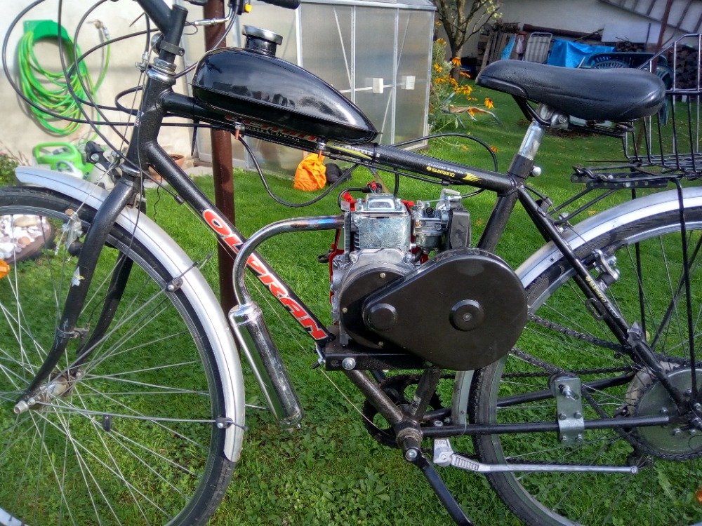

od Kus5
Nechápu, proč řešíte převodovku. Mám 4t 49ccm (china), 90kg, vyjedu všechny kopce bez šlápnutí a 45 to dá bez problémů.

Napsal: pát 19. lis 2021 19:49:49
od nihilo
Vyjede i 12 % stoupání ? u nás v obci jsou i mnohem větší.
Re: Dvourychlostní převodovka
Napsal: sob 20. lis 2021 5:47:32
od Kus5
Vyjede, mám to u toho kopce na dopravní značce.
Napsal: sob 20. lis 2021 9:12:21
od wip
Napsal: sob 20. lis 2021 9:44:15
od Kus5
Čím mažeš spojkový zvon na mosazném pouzdru, jinak má tendenci se zadírat. Osadil jsem volnoběžkové řetězové kolečko. Má díru 10mm, hřídel se musí osoustružit a vyfrézovat drážka pro klínek. S volnoběžkou je suprová jízda a šetří se převodovka.

od Kus5
Dnes jsem projel motokolo s volnoběžkou na primárním řetězovém kolečku. Krásná jizda.
