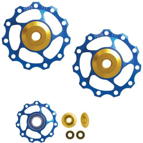

A kdyžtak vyměníš rolnu za tuhle od Force s keramickým ložiskem :)
Al7075
Al7075
Force 11T.jpg (36.04 KiB) Zobrazeno 67155 x
