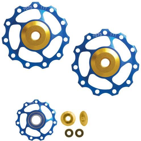

Napsal: stř 21. úno 2018 14:31:54
Wolfgar píše: stř 21. úno 2018 2:48:24 Dal jsem dohromady plus minus plan jak bych to chtel udelat, neni to presne na milimetr, bral jsem to vetsinou pomerove, ale plus minus by to melo sedet, s mistem by to zas takovy problem byt nemel, pod nadrzi jeste zbyde spousta mista na brasnu na naradi treba. GX 35 samozrejme jde provozovat bez nadrze i vyfuku, ale v obou pripadech mam v planu originalni kusy sundat a nahradit klasickym vyfukem s tlumicem decibelu z pitebiku a vetsi nadrzi, ta original ma jen 0.6l. Ta 4l tam nevypada spatne i kdyz bude potreba vymyslet nejake kreativnejsi uchyceni kvuli tomu zpevneni tam. A samozrejme nezbytny nosic na brasny.
Kromě nárysu si udělej i půdorys, ten řetěz nejde lámat. Zrovna ten napínák u pláště může být nepřekonatelný problém, doporučuji si toto kolo prohlédnout v reálu.

A kdyžtak vyměníš rolnu za tuhle od Force s keramickým ložiskem :)
Al7075
Al7075
Force 11T.jpg (36.04 KiB) Zobrazeno 54218 x
