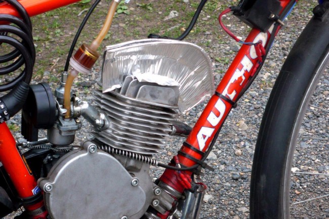

Bude chlapci horko!!!.Nad 25c, to Tor do kopců chladí takhle.Nic Vám nerupne a nezadřete to.Tor. :D :D

Tor158 píše:Bude chlapci horko!!!.Nad 25c, to Tor do kopců chladí takhle.Nic Vám nerupne a nezadřete to.Tor. :D :D
Pro zajímavost:
Netradiční řešení, Motokoláč 2012
Osobně jsem u sebe nezpozoroval problémy s chlazením, spíš naopak v zimním období jsem uvažoval nad "zateplením".

Nějak jsem ten motor špatně vyhodnotil.Tam kde je normální mag tak jde udělat
zapalování.No a nováčci se dopouštějí chyb viz obrázky. ;)

ano tore, děkuji... vím o těchto nedokonalostech... posuv motoru není, drží ho ten spodní napínák... kabrl již upevněn mám, dolaďování probíhá za provozu.. jinak jsou to ty standartní dráty jen je to celý zaizolovaný, dole jsem zasilikonoval vstup do motoru... stojan je pevnější než se zdá, opravdu žádný problém...na upevnění výfuku pracuji a na matkách se závlačkou taky... ano náklon karburátoru je nevhodný, musím na to lanko dát kolínko, to je jediný co mu brání... rám je totiž pouze 19palců... a jak to myslíš s neseřízenou pákou spojky? původně byla úplně jinak, posunul jsem ji na tom tisícihranu a ted se mi to zdá ok.... ten držák motoru je katastrofa, objednávám si origo hezkou redukci z dárků... ten rám je dosti širokej... nemám vybavení na výrobu dle mých představ, osobne bych chtěl hliníkovou objímku která by seděla i přesně na ty díry... no a prosím tě, to zapalování, je zde teda řešitelné?

Až upevníš výfuk motor bude držet dobře.Ty dráty zkrátit a přichytit.Zkrátit VN kabel.Lanko
na spojce praskne. Páka musí jít minimálně rovně s motorem nebo nad motor.Nebo kladkou lanko
vybočit.Možná i kolínko.V karburátoru seTi bude kousat plovák popřípadě měnit směs v kopcích.
Stojan dvojitý.Až nepojedeš ,zadní kolo bude nahoře a mužeš laborovat.Pokud je tam Magneto
tak lze zapalování změnit.Tor.
