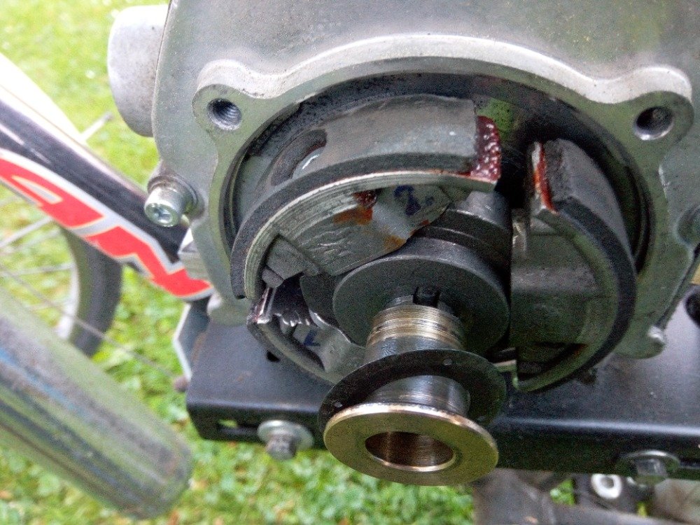

Tuto úpravu jsem udělal, minimalizovala se tím házivost zvonu a zlepšila kluznost ložiska:

Prosím jednoduše popiš, ten šmudla na videu toho moc neukazuje. Jedná se o podložku pod přítlačnou přírubu?
Re: Přídavný motor na kolo 4taktní jednoválec
Napsal: čtv 05. kvě 2022 12:37:50
od Louda
Je to ve videu krásně vidět. Vezmeš to origo kluzné ložisko a odřízneš z něj přírubu, z toho teď tedy máš bronzovou trubku a podložku, na středový šroub dáš tolik podložek, aby se z nich vytvořil takový doraz, aby až to dotáhneš zůstala malinká mezera mezi tou bronzovou trubkou a bronzovou podložkou, šroub se tedy nedotahuje na konec závitu v hřídeli, ale na ty podložky, takže na čelo hřídele.
Jak jsem již popisoval výše, měl jsem to s touto úpravou složitější, protože mi výrobce zničil kluzné ložisko, takže jsem po rozříznutí z něho použil pouze bronzovou podložku a bronzovou trubku jsem si musel koupit, ta se ale dá u nás lehce sehnat.
Napsal: čtv 05. kvě 2022 13:32:08
od Kus5
Já pouzdro neřezal, ale vymezil hrk zvonu nasazením podložky vnitřní prům 20 tl asi půl mm k osazení pouzdra. Otáčení zvonu vyladil 6kama podlož na středovém šroubu.

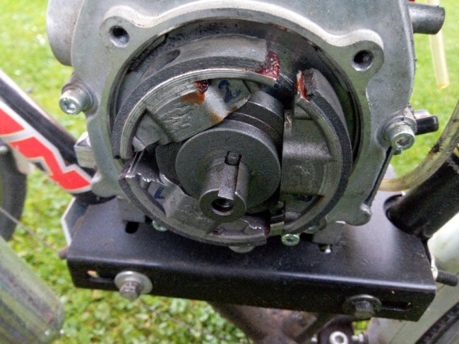

Tam je ještě problém v upevnění nosiče čelistí. Je na klínku suvně na klice přidržovaný pouzdrem zvonu. Když se pouzdro uřízne, tak nosič čelistí není přitlačován a může vaklat.

Kus5: Každý to máme trochu jinak udělaný, hlavně, že je to funkční. Jak jsem psal, já to uřízl a funguje to na 100%, vakl minimální a zvon když roztočím rukou, tak krásně volně dobíhá...

Louda: Ty nemáš dotažený nosič čelistí spojky a je jen na klínku s volným pouzdrem zvonu. Je to jako,
kdybys malé řetězové kolečko nechal s povolenou matkou. Já mám u nosiče na klínku při pootáčení hrk a pokud by nebyl pořádně dotažený, tak bude cukat. Zkus si to při sundaném pouzdru.

Kus5: Nezlob se, ale nechápu, jak chceš dotahovat nosič čelistí? Čím? Vždyť se to všechno musí hýbat, jde pouze o to, co nejpečlivěji vymezit vůle, aby to všechno správně pracovalo. Právě výhoda je v tom, že ta bronzová podložka se při dotyku čela zvonu za jízdy volně protočí a má to daleko menší odpor, než když se to dře přes bronzovou trubku s přírubou. Upozorňuji, že mě tato úprava funguje bezvadně a nikdo ať se nesnaží ji napodobovat, tímto už toto téma uzavírám, děkuji.

Spojka je klikovce suvně jen na klínku

Prototo ji místo matky přitlačuje pozdro zvonu, jinak tam kloktá.

Provedl jsem porovnání stlačitelnosti jednotlivých pružin spojky. Nezatížené meřily 17mm. Po zatížení 14kg se stlačily na 14, 14 a 15mm. Ta 15 mm je o něco tvrdší.

Nechal jsem si vysoustružit nové pouzdro zvonu spojky. Původní mělo vůli skoro 0,5mm, nové má vůli 0,05mm. Super rozjezdy bez cukání. Pod šrouby čelistí jsem dal po dvou podložkách prům. 6. Ještě že jsem navyklí na dodělej doma sám.

Po výměně pouzdra zvonu spojky mi to jede skvěle jako Loudovi. Takže dodo snaha se vyplatila.
