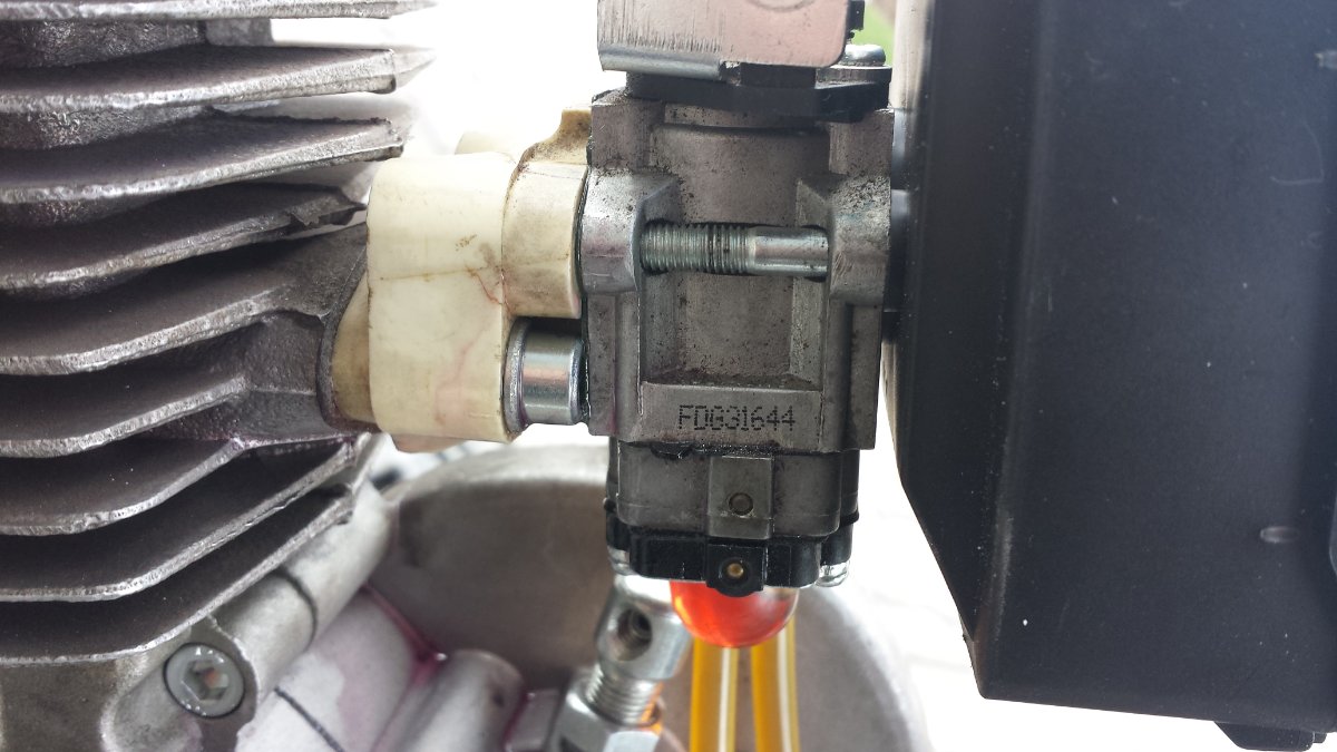

Napsal: čtv 23. led 2020 8:33:21
od Kus5
Tak dnes poprvé mi to nechytlo. Problém byl v přívodu benzínu. Sundal jsem hadičku, trochu vypustil a motor běží. Ty repase baterií elkol jsou podle mne hodně předražený, náhradní člány nejsou drahé, ale musí se spojovat bodovou svářečkou.

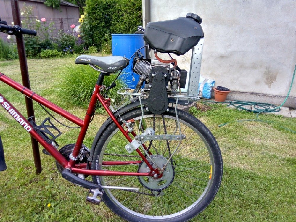

Právě jsem dokončil nové provedení motokola s motorem minibike. Je to super jízda.

Díky za názor, poraď, co bys designově vylepšil, když je to dámské kolo a nádrž musí být nad karbecem kvůli samospádu. U minibike to musí být hodně do pomala, jinak nemá sílu v kopcích a dostává zabrat odstředivá spojka.
Re: Motokolo s jednoduchým motorem
Napsal: pon 29. čer 2020 20:18:35
od wip
Design hroznej ale na to bych se vyprd ale že to sedi na nosiči s těma slabejma nožičkama tak to nevím nevím.Určitě bych udělal pevnější konstrukci.
Napsal: úte 30. čer 2020 6:23:59
od Kus5
Díky za názor. Ten nosič je oproti řetízku v převodovce předimenzovanej. Uvidím po pár km. Vše si dělám sám, protože škemrat v kovovýrobách je akorát ztrapňování a doprošování. Byl jsem rád, když mi převařili vejfuk se. Největší oříšek byl dlouhé plyn lanko se dvěma bakulkama na koncích. Vyřešil bovden v metráži a spojka u rámu. Ukaž prosím svůj výtvor.
Napsal: úte 30. čer 2020 7:07:24
od Kus5

Motokolo jezdí super, mnogo km bez závad, nutná rozpěrka viz foto.
Napsal: pon 06. črc 2020 23:24:06
od Zdd
Nemyslím to ve zlém, ale to provedení vypadá ďábelsky. Na co jsou na tom plechu zvenčí ty dva vyhnuté výlisky ? A napínák nemá pružinu ?
Napsal: úte 07. črc 2020 5:09:03
od Kus5
Zdd píše: pon 06. črc 2020 23:24:06
Ahoj, kromě melouchového plechu pod motorem mám všechno použité z něčho. Rozpěrka je něco na sádroš, objímky u něj jsou z hromosvodařiny, Al trubička prům 8 na spojení plyn lanka 2m za 22,- Na tohle kolo sedla ženská a bez problémů jela. Ukaž na čom jezdíš ty. Díky
