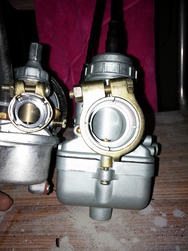

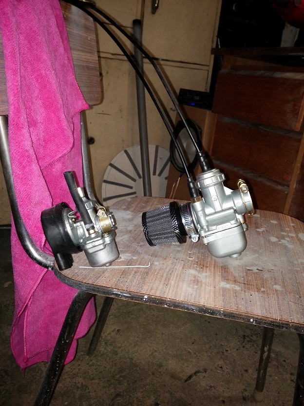

tak už je doma konečně i nový karburátor
Brdynek
Příspěvky: 81
Re: Fotografie, tuning
Příspěvek od Brdynek »
21 mm difuzor
HiTeccom
Příspěvky: 52
Příspěvek od HiTeccom »
Ten karburátor vypadá , jako pro motorku MZ 150 ETZ
Brdynek
Příspěvky: 81
už to tak asi bude
HiTeccom
Příspěvky: 52
Tak to je škoda, protože s tým karburátorem mám nejhorší zkušenosti, co jsem kdy měl. I karburátor na Jawa 250,350 nebo ČZ 175 by bylo lepší volbou.
Brdynek
Příspěvky: 81
jedná se o verzi karburátoru s označením MZ3203

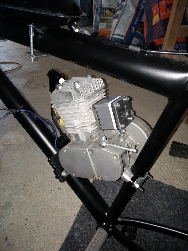

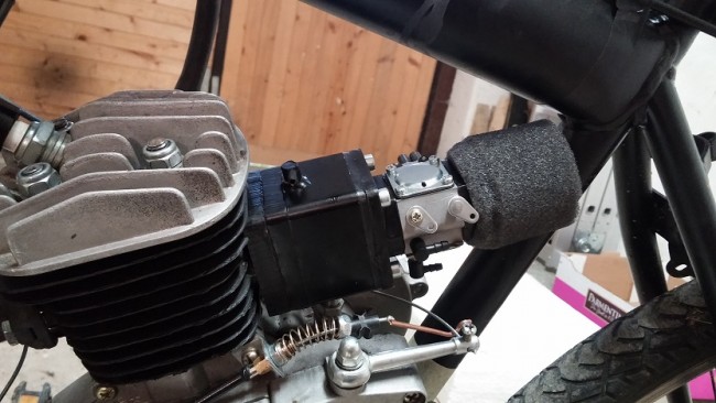

klapky jsou napasovány, teď už jenom pár kosmetických úprav
Brdynek
Příspěvky: 81
ještě se musí přivařit příruba karburátoru
HiTeccom
Příspěvky: 52
No neřekl bych, že to vypadá hezky,ale jinak by to ani nevypadalo , když to máš c minibike-u .Doufám,že před sešroubováním si to natřel silikonem :)

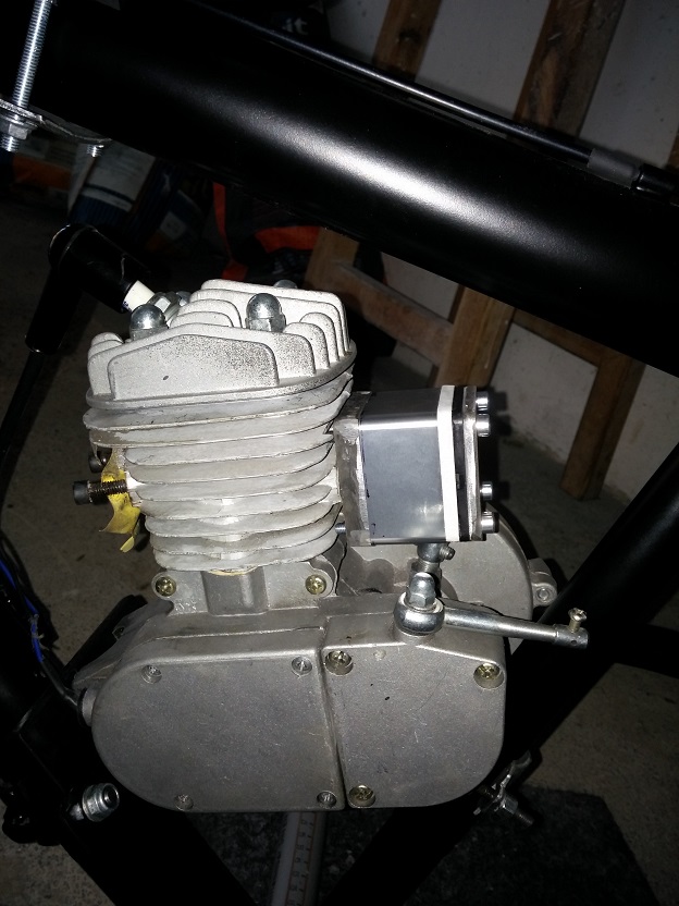

Brdynek
Příspěvky: 81
ne, ničím jsem to nenatíral, pouze jsem to sešrouboval, abych zjistil nedostatky, motor půjde stejně ještě jednou dolů, nechal jsem si vyrobit novou klikovku

ten domek se nechá všelijak sfrézovat. ono to pak v té rychlosti nebude stejně vidět a na výstavu do kalifornie nepojedeš.
klika je dobrý rozhodnutí, vysoký otáčky tě neminou:)) dej vědět cenu,mě stála dost.

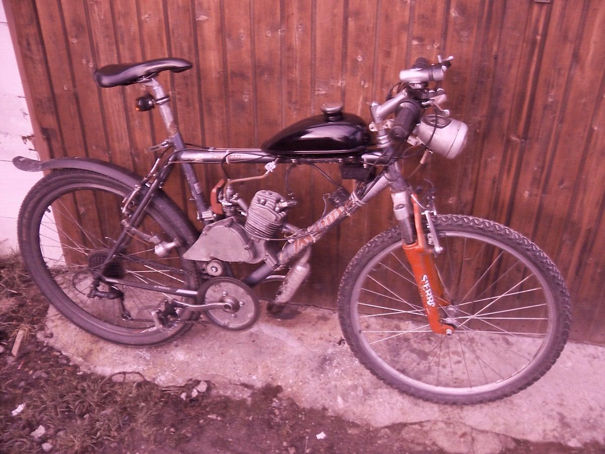

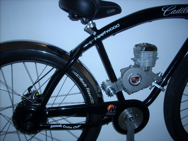

takto jsem kdysi vyřešil předlohu(ještě foto bez napínáků a krytů)
HiTeccom
Příspěvky: 52
To přední uchycení motoru na rám skrze hádám gumovou vložku by nebylo vhodnější přichytit i z horní části toho válce ?,,, jinak je to docela masivní konstrukce.Já bych s tým ještě trochu pohrál a vyfrézoval bych tam několik děr nebo drážek různých tvarů kvůli odlehčení a zpevnění celé konstrukce a lépe by to i vypadalo.

Hlavně k tomu rámu sehnat vkusnou nádrž.

Příspěvek od petrn »
nádrž je vzadu aby nehyzdila rám. motor je na silentblokách z auta(řízení š120). původně byly držáky dva z každé strany toho válce ale nakonec byl jen horní( na fotce je dolní).vypadalo to moc bytelné a ukázalo se že i zbytečné mít i dolní. a čím víc frézování a parádiček = víc bankovek. má to teď černý elox ,držáky i motor, tak to vypadá menší a navíc je to zakrytované a kryty v chromu

No na Cruiser-a se takové hrátky možno ani nepasují, no já jsem si myslel, že si to děláš doma na frézce a ne na objednávku,,,?

nemám frezu,u souseda. ten má vždycky radost.nejraději mne vidí v neděli.
motor na cruisery moc nepasuje - širší sedlovka.to by nepasovala ani orig.předloha. ale zas je tam dost místa v rámu a nádrž by zakryla pyšný nápis Cadillac.

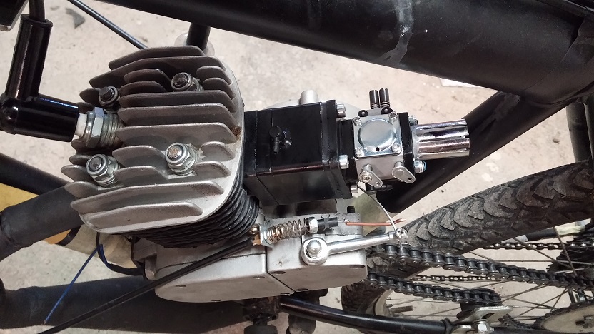

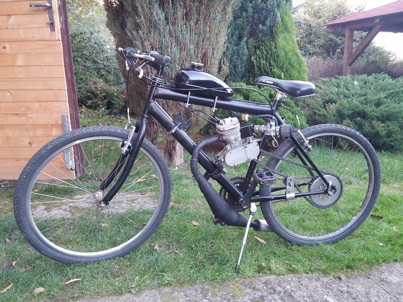

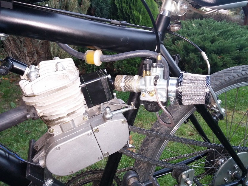

a je hotovo
Brdynek
Příspěvky: 81
Brdynek - hustokruté.
Z fotek to vypadá, že ten vejfuk visí ve vzduchu. Budeš ho ještě upevňovat někde u konce?
Brdynek
Příspěvky: 81
je upevněn ještě pod uložištěm motoru, na fotce je to špatně vidět, včera proběhla první testovací jízda a naprostá spokojenost, ještě malinko opticky poladím připevnění karburátoru a samotný karburátor a hurá do světa :)
HiTeccom
Příspěvky: 52
Vidím,že si tam nedal ten MZ karburátor, ale něco lepšího :).Pak semka hoď nějaké video,aby jsme mohli poslechnout otáčky motoru :).

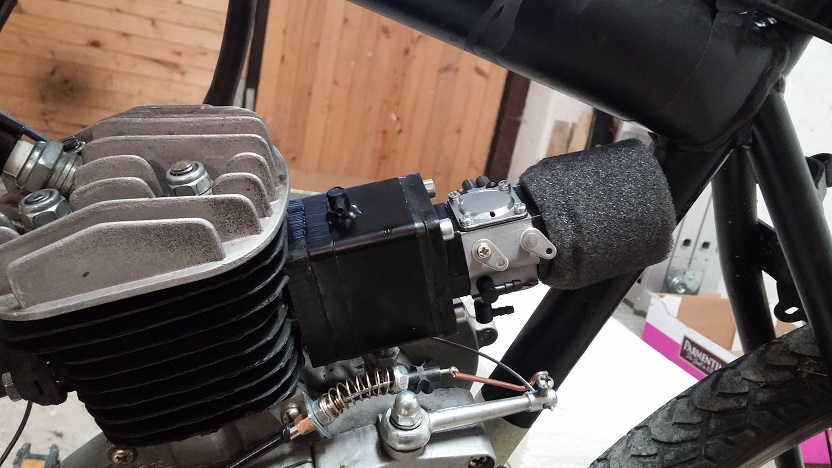

ještě zbývá začistit a natáhnout lanka a hadičky a může se ladit

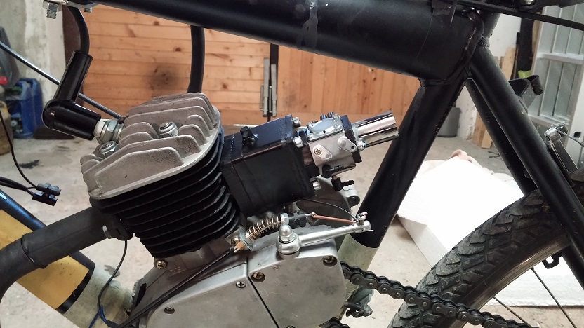

dobrý,dával jsem walbro o něco větší , 48HD , podtlak jsem dal k motoru,myslel jsem že když klapky ve vyšších
( a vysokých jak jsme zvyklí jezdit:) ) otáčkách nefungují aby u nich správný podtlak byl. možná že jo. vyladit to šlo velmi rychle a jede ok. okopčil jsem zapalování tyristorový, spodek byl taknějak stejný a vršek se zklidnil, běžel líp.
nebylo to tak složitý jak sem čekal.

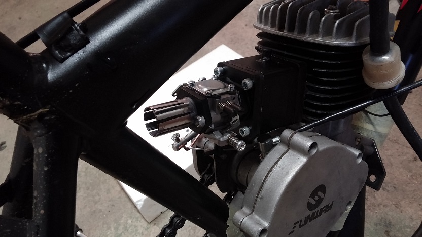

vypadá to v podstatě stejně, dost podobně, jen ten domek jsem nechal profrezovat aby nebyl tak hranatý a kvuli váze,ale to je jedno, na tom nezáleží. to moje walbro se liší jen větším průměrem vevnitř ve zůžení , má asi 15,5mm . WT 668 má myslím necelých 13mm.
sání je 19 taky (snad?). už si to nepametám

myslím to zůžení uprostřed - venturi - kde směs dostává větší rychlost, tam hlavně záleží kolik směsi to dá.
průměry po sobě jdou k válci 19 - ca13 - 15,5 . dokonce někdo ví co to znamená a umí to spočítat :)
