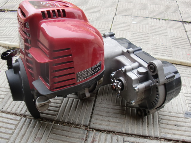

Ahoj kamarádi sehnal jsem motor z minibajku minikros .....chci ho dát na kolo má s tim někdo zkušenosti ??? jako jakou rozetu atd ???

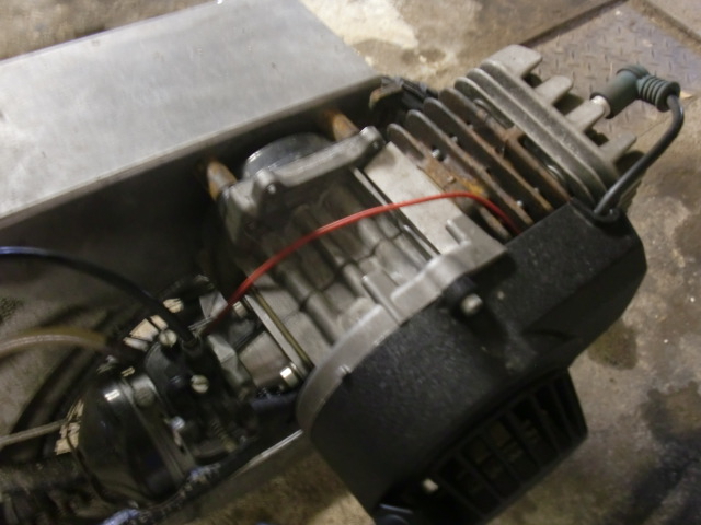

Zdravím já taky ted testuju tenhle motor ,ten dotaz ohledně motoru tu dal muj kolega co se mu nedavno zadřel udajně lepší motor ,než sunway ten sky hawk.
Zatím mně to moc nenadhlo ,shodnem se v tom ,že to:řve a spojka zabírá při vyšších otačkách,ale rozetu mám od pana ptáčka na kotouč 47zubu ,takže pruměr je daleko vetší než minibike roteta, po rovině to jede i přes 50 km/h jenom hodně prudší kopce to moc nezvlada ,je to tím že je těžký převod ,mělo by pomoct dat větší rozetu ,na e-dárkách maji 58 zubů tak budem zkoušet ještě tuhle
Tuningová štelovatelná spojka jsou jenom vyhozené peníze
Motor mám v rámu mezi pedálama ,napojene to je přes převodovku na minikros a na vyvodové hřídeli je umístěné kolečko z té běžné sady je tam i klínek a zajižtěne tou orignál segrovkou jak bylo to menší původní kolečko na převodovce i řetěz je ten běžný hrubý co používají sanweye.
Ještě jsem nezjistil spotřebu.
A nad převodovkou též uvažuji, možná by stačilo mít 2.rozety vedle sebe,1.jednu větší na rozjezd a do kopce aspon 60-70 zubů a 1.menší na rovinu 36zubů ,jenom je otázka jestli by se to vešlo,aby nedrhnul řetěz o boční rám kola,myslím něco na způsob jak to je u pedalů a jenom to zhazovat a nahazovat mezi sebou a řetěz zajistit průžínovým napínakem jenom nevím ,jak to udělat technicky,aby to nebylo moc poruchové
Až otestujeme tu větší rozetu,tak poznatky sem napíšů já nebo můj jezdecký kolega BO-TO
Pokud bude zajem můžu dat i nějaké fotky ,jenom držák není trvaly ale jenom dočasný

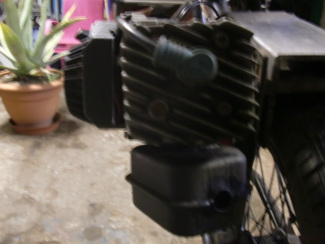

Zdravim ,mam motor z minibike a je v pohode po upravach spojky a karburace .Co sem mel motory všechny od zacatku
upravenej motor vyfuk sekacka
mazu 1:50
karbec dellorto
karbec dellorto

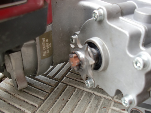

jak vyřešít převod a spojku
Re: Motor z minibike
Napsal: ned 21. úno 2016 11:42:02
od jirka
Jeto z toho to motoru
Spojku muzes doladit pruzinama aby dřív sla do zabjeru jinak spojek je vic druhu dvojpaknove nebo tri zelezny a hlinikove.Pak zmenu pkolecka abys moch pouzit rzne prumery rozet.Ten motor jak je na fotce je upravovanej.Kartery minibike plna klika valec litina ze skutra poloni .
Pasovalo by tam toto klasickej retez z variatoru
