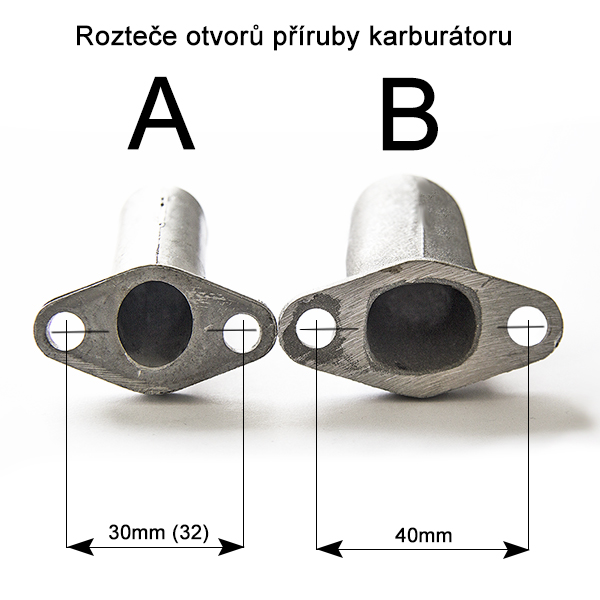

Napsal: čtv 09. bře 2017 9:39:05
Ve skutečnosti pouze Sky Hawk kopíruje přesnou velikost sacího kanálku (na obrázku varianta B), ale ani tam jak jsem včera zjistil není problém a zámky pístních kroužků jsou mimo kanál. Problém je totiž především v případě, kdy je u válce motoru výfukový kanál vychýlen mimo osu / střed (tj. ke straně). Tam poté bude pístním kroužkům hrozit vylomení ve výfukovém kanálu.
Ale ani to není případ těchto motorů.
I když je zde výfukový kanál přirozeně "k levé straně" stále je tam dostatečná rezerva. Tolik z posledního výzkumu :)
Příruby karburátoru
Příruby karburátoru
příruby karburátorů.jpg (133.71 KiB) Zobrazeno 26854 x
