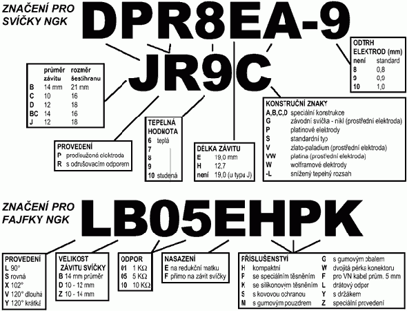

Předpokládám, že se bavíme o ekvivalentu Brisku N15c, tj. NGK B7HS (zkoušel jsem i teplejší 6, v nouzi nejvyšší i 5). Možná pomůže tahle tabulka:
Zdroj: http://www.jawa-50.cz/clanek/prevodni-t ... vicek.html
Irky jsem osobně nezkoušel, asi by mě odradila cena (Brisk=40, NGK=80, Ir=400?). U velkých motorek to může přidat 1-2 koně, ale tady to bude o zlomcích z toho koně.

číslo svíčky dává jasně najevo o co se jedná. Je to stejné jako u čtyřtaktů.
