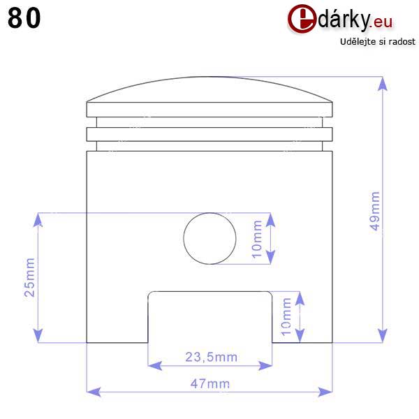

Pro informaci - od www.e-darky.eu jsem dostal svolení k zavěšení výkresů 3 základních pístů v jejich nabídce. Pokud budete kupovat náhradní, doporučuji zkontrolovat rozměry, na trhu se objevují i jiné značky (rozměry).
Re: Písty - Fire Horse (Machina) a Sky Hawk
Napsal: čtv 14. dub 2016 10:59:32
Je dobré vědět že nemusí být problém jen s rozměrem pístu, ale i s délkou ojnice. Tak že na to bacha!!!
Jinak se budete muset odrážet nohama aby motor vůbec něco dělal. Na trhu se od různých nejmenovaných prodejců objevují již špatně smontované motory tzn. špatná kombinace ojnice a pístu. Není to o značce, ale o totální ignoranci výrobce a místního prodejce.
A jen dodatek, Sky Hawk žádné 60ccm nevyrábí a ví dobře proč . . .
Pokud někdo pociťuje potřebu dozvědět se o tom více, nebo "vadný" motor již zakoupil a neví co je u něho vlastně špatně, jsem k dispozici na mailu info@e-darky.eu nebo telefonu (+420) 608 108 199
Telefonovat prosím jen v pracovní dny od 9 do 17hod.
Ty výkresy jsem dělal já, tak jen prosím abych je nenašel u někoho na vlastním webu. Nakreslete si prosím svoje.
Dík
