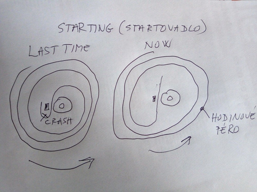

od Kus5
Úpravy karbec, startovadlo
Napsal: stř 01. dub 2020 14:18:13
od Kus5
Takle to mám. Páka je železo kvůli svařování.
Páka
Napsal: stř 01. dub 2020 14:31:39
od Kus5
Páka
