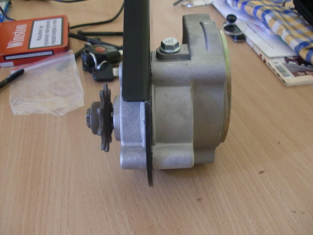

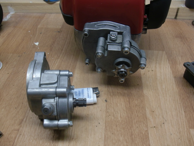

No ono to taky jde oto jaky vzdalenosti budes jezdit .Když klekne variator a budes 150 km od baraku .Ja bych radci převodovku.Ted mam valecek a vpohode zadnej problém .A motor cinskej to zalezi kus odkusu jak dlouho bude v provozu ale převodovky drzi soutam ozubana kola nebo zdvojenej retez.
Re: Variátor CVT s motorem GX35 životnost a spolehlivost
Napsal: čtv 04. srp 2016 18:34:25
od Don.Morcak
Ta převodovka na obrázku vydrží kolik km ?
A ještě prosím tě napišhmotnost, jestli ji znáš.

Prezila jeden cinskej motor a koloběžku ale kolik km to bych kecal podobny je i ve variatoru pomer asi 1ku5
Napsal: čtv 04. srp 2016 18:48:39
od jirka
tak sem to vazil na osobní vaze 0,8kg jestli vazila dobre
