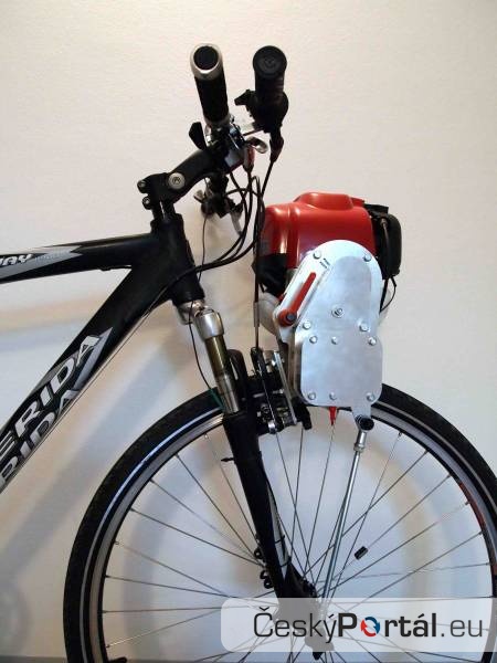

Ahoj,pěkný variátor a jak říkáš je dobré,že je na levou stranu,holt nemá ve vnitř ozubená kola,který mění směr.Já mám variátor co si měl ty.Nic ideálního neexistuje,aby to málo vážilo,mělo to aspoň dvě rychlosti a bylo to malé,čtyřtaktní.Nemít nakoupené věci na motokolo,tak jdu do středového elektropohonu.

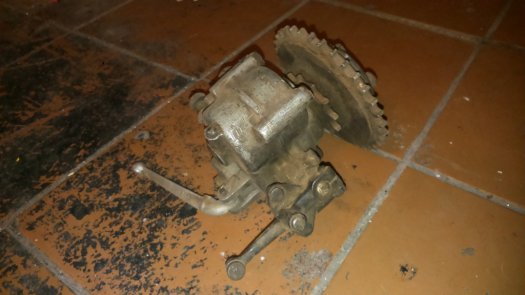

Re: Dvourychlostní převodovka
Jak jste příšli na to že je něco z toho variátor? Obojí je Gear box tzn. "krabice" kde se ti mění převodový poměr s volnoběžkou na výstupu a přípravou na odstředivou spojku. Uvnitř je řemen. Nic jiného ani Grube (Sky Hawk) nedělá. Hledejte zkratku CVT (Continuously Variable Transmission). Ale smiřte se s tím, že variátor z Číny nebude variátor z Vespy.
To co se podařilo vysát a upravit z dostupného čínského zdroje po mnohých úpravách je fakt jen tohle co bohužel mění ten smysl otáčení.
https://www.youtube.com/watch?v=FiXr88Vmp5w
Tady je hezké video o CVT:
https://www.youtube.com/watch?v=uCEvBGT8twM
Jinak to na fotografii co leží v té hromadě uhlí na té dlažbě je převodovka, ale zajímala by mě váha a její rozměr :)

Ano,je to převodovka,jak jsem to zjistil hned jsem to v příspěvku opravil. Jinak by mohla být kvalitnější než ta z minicrosu. Ten malý variátor mám a jsou v něm vyměněna ložiska za CZ výrobu a v převodech je místo vazelíny olejová náplň už od prodejce,tak se uvidí jak dlouho bude fungovat.Už jsem na tom začal dělat a jenom mi vadí ten motor ke straně.Rozhodl jsem se přidat předlohu,abych dal motor s variátorem na střed kola.Škoda že nejde na variátoru prodloužit výstupní hřídel třeba s přidaným ložiskem,ale musela by se pak vyhodit u GX35 nádrž a dát ji jinam. Variátor je skoro stejně těžký jako GX35,celé i s rozetou by se to mělo vejít do 10kg.Nikde jsem zatím na nic lehčího nenarazil co by mělo aspoň dvě rychlosti.

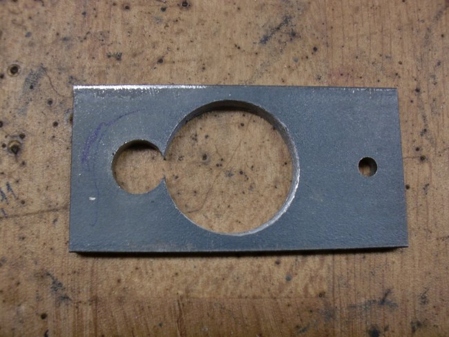

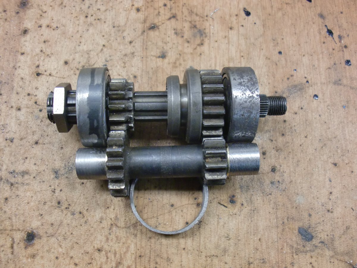

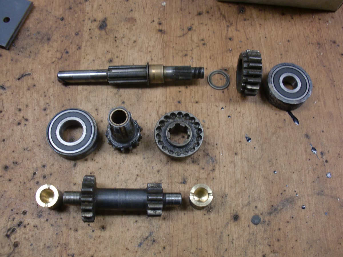

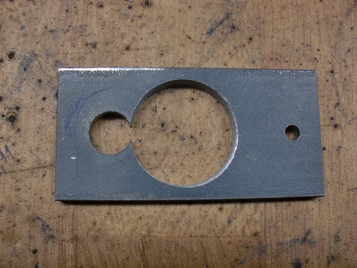

Zdar tak sem sehnal nejaky streva na převodovku .
takle je to pohromade
rozlozany
rozlozany
v tom to bude chodit jeto jen mustr jestli se zadari

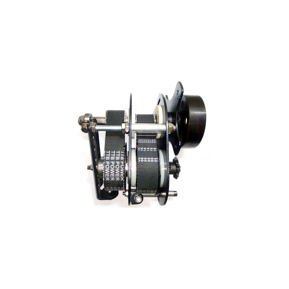

Ahoj, máte někdo zkušenost s touto řemenovou převodovkou? Primárně je pro 50ccm, já ji chci na GX35. http://www.motorovakolobezka.eu/kategor ... ychlostni/
Hyblos
Příspěvek od Hyblos »
První převod X, druhý převod 2*X Obrázek
A co tohle
https://www.ctyrkolky-atv.cz/motorove-k ... model.html
Tím se převede pohon na pravou stranu a pak se řadí přehazovačkou kola.
Hyblos
Tahat 1kW přes cyklopřehazovacku jsem zavrhnul. Podle mě na to není stavěná. Pokud se pletu opravte mě, ale připište rovnou kolik tis. Km máte na takovém kole najeto bez závady.
