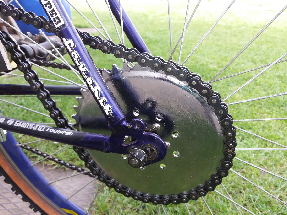

zdrav motokolari,mam problem s retezem na motoru,a s napinaci kladkou.porad to preskacuje a nebo to lupe zadni rozeta je upevnena pres spice akorat jsem musel upravit jiny rozmer diky zadnimu naboji nexus 7 .Zda je problem tim ze mam starsi rozetu a nebo ne...jinak m pouzity retez ze sady a napinak jsem upravil s pruzinou...A zadni nastavba ramu uchyceni tak ze od naboje ke stredu naboje se uzuje se mam 28 kola.Napinaci kladka je dost na tesno kolem spic.Jsem z toho zoufali.Mate nekdo zkusenost podobnym problem....zkusim hodit fotky do galerie.....pokud to zvladnu...

kluci,je to blba otazka? Ta rozeta ma prolis ja ho mam dovnitr naboje muze to zpusobit to ze ten retez preskoci vzdy na spodni strane rozety a tlaci se do vypletu...

Gazelle free píše: pát 28. dub 2017 15:36:58 kluci,je to blba otazka? Ta rozeta ma prolis ja ho mam dovnitr naboje muze to zpusobit to ze ten retez preskoci vzdy na spodni strane rozety a tlaci se do vypletu...
Dej video.

kluci,co mam delat ze pres napinak na retez.vrchni cast retezu je volna a spodni cast je napnutem stavu.a kdyz pootocim kolem tak je to opacne retezem.Nemate nejakou zkusenost co s tim...mam strach abych to nejak nerozbil zadni kolo.

Obě řetězová kola musí být v zákrytu tak, aby se řetěz nelámal při cestě mezi nimi. Ověř alespoň pohledem. Při otáčení by to mělo jít plynule.
Řetěz nepřepínat, při chodu motoru je volná strana logicky dole, kde je napínák, resp. při 'couvání' bude nahoře.
no, tak tu rozetu namontuj obráceně :idea:
