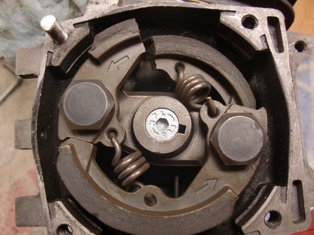

Napsal: pon 17. dub 2017 21:23:16
od jirka
Zdar co jetam todle
spojka tuning minikros
normalni
normalni
do normalni mas tri druhy pruzinem mozna ctyri

Napsal: úte 18. dub 2017 3:49:46
od nulrum
To vypadá na vadu materiálu. Vůbec mě nenapadá proč by to jako mělo prasknout zrovna v tomto místě. Tam to snad tak namáhaný není. Nebo se mýlím.
Re: 4taktní motor z edarky
Napsal: úte 18. dub 2017 9:04:30
Jo to vypadá jednak na nevhodný materiál (má hrubou strukturu v lomu) a jednak je tam přesně v tom místě ta silná tažná pružina, která tomu dává zabrat při roztahování čelistí odstředivou silou. No a ještě jsme neviděli ten protikus /zvon / unašeč . . . ten někdy dost hází do všech stran.

Napsal: čtv 18. kvě 2017 6:34:52
od jirka
Zdravim to byla spatne nastavena vzdalenost spojky do bubnu .Spojka byla hodne utopena a trenim praskla.
