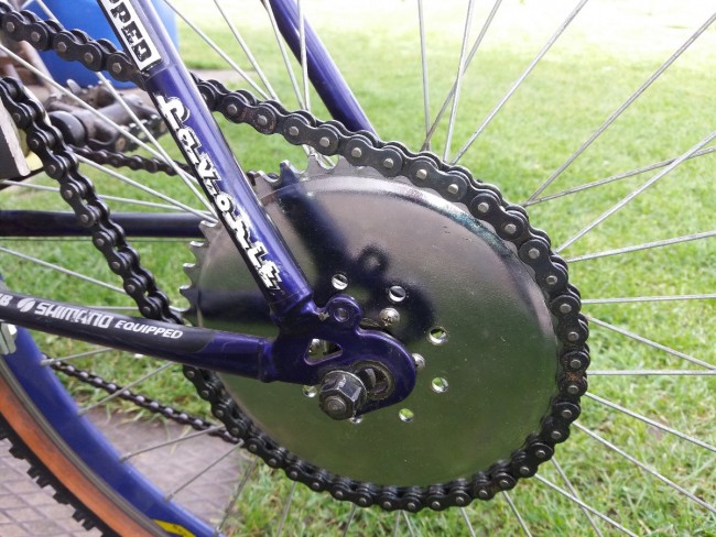

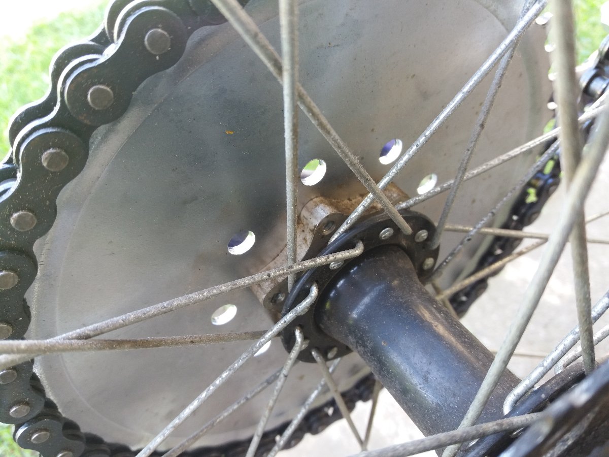

Tak jsem nafotil nějake foto uchyceni razety na střeed misto kotoučove brzdy
Re: Pomoc uchycení rozety
Napsal: čtv 11. kvě 2017 14:13:54
od Petrvaluch
Napsal: čtv 11. kvě 2017 14:18:13
od Petrvaluch
Jsem rad že jsem to nemusel davat na draty včera jsem to byl projet cca 5km lesni cestou a po přijezdu jsem skoušel co nato ty šroby a zdase že byto mohlo fungovat

To je našroubovaný místo kotouče? Tak toho bych se asi možná malinko bál....otřes, vibrace atd - ta guma to trošku tlumí. Uvidíš jak to bude fungovat v budoucnu.... Každopadně držím palce, vypadá to na dobré řešení

Dnes jsem jel do prace a po prijedu jsem kontroloval šrouby a v cajku ale radši tam dam mylinko delši a zezadu dam ještě dalši matky
Napsal: pát 12. kvě 2017 9:56:16
Hele Petře, to je vtip ne? My na tom máme přidělaný brzdový kotouče na sjezdových kolech.
Tedy ta kvalita je asi hodně jinde, ale jdu to stejně raději hned omrknout . . .

Takže jeto špatně
