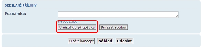

Re: Tuningový karburátor?
Napsal: ned 10. srp 2014 13:37:33
od Brdynek
zajdi do sekce tuning, fotografie, dej rychlá odpověď, upravit v editoru (hned vedle odeslat :), přidat přílohu
Napsal: pon 11. srp 2014 11:40:01
petr píše:nevim jak:(
Je to tady trošku kostrbaté :-(
Klikni na „přílohu“
Vyber soubor (z disku)
Přilož soubor (načte se to na tenhle web)
Umísti do příspěvku (načte se do tvého příspěvku přes /attachment/- obvykle nevhodně do začátku - použij Ctrl+C a Ctrl+V).
Pro jistotu si udělej náhled.
