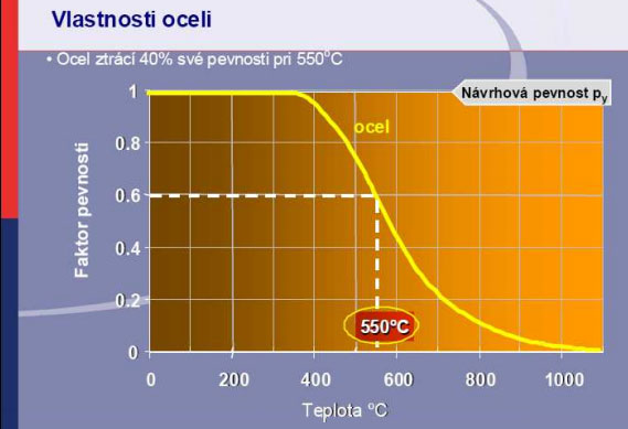

Teplota motoru:
Uvedené údaje z odborné literatury jsou dále doplněny příkladem udávajícím orientační přibližnou výši teplot některých částí vzduchem chlazeného dvoudobého motoru 50 ccm při 5000 ot/min:
- Spodek klikové skříně 65 °C
- Vršek klikové skříně 80 až 92 °C
- Rameno klikového hřídele 105 až 125 °C
- Čep ojničního ložiska 130 °C
- Stěna válce ve střední poloze 130 °C
- Horní oko ojnice 200 °C
- Dno drážky 1. pístního kroužku 250 °C
- Hlava válce pod těsněním svíčky 200 °C
- Teplota plynů v přepouštěcím kanálu 150 °C

No to by označil za vytržení z kontextu a stažení z WEBU.Jedná se totiž
o ocel 14260 takzvanou pružinovou.Ta samozřejmě z teplotou křehne a
kroužek praskne.Ne u ČSN.U Číny nikdo neví co tam je!!Tak to J-Z vylágroval
a ostatní taky.Mně se to nestalo.Asi jsem měl kliku a dobrou várku.No a hlavně
je to v nastavení motoru.Aby tam nebyla velká teplota.Jenomže tady nikdo
od začátku neuveřejnil návod jak to nastavit.No ptají se na to lidi!!.Tak to někdo
napište JAK.Tor. :lol:

To co jsi uveřejnil samozřejmě nikomu nepomůže.Oproti J-Z.
Vytáčelo se to a mne nenapadlo .To je možné.Tak zalepit.Že!!.
To vytržení z kontextu se vztahuje na ten Graf.Ocelí je spousta takže to neplatí.
S nikým nebojuju .Sami si uděláte z toho WEBU žumpu.Napiš,( jako prodejce)
jak to seřídit podle toho grafu.To by mne opravdu zajímalo.
Aby to neruplo!!Jsme u pružinové oceli.Jak tu teplotu dodržet. :lol:

Nevím co je na tom stále k smíchu? Jako strojař Ti mohu napsat že není pružinová ocel jako pružinová ocel (ekvivalence tříd může být 12071, 12081, 12090, 13180, 13270, 14160, 15260 . . . tím chci jen potvrdit že nevím co tam dal Číňan). 14 260 je kalená na 850°C v oleji a popouští se při 300 až 500°C. Ty teploty jsem v grafu uvedl tedy naprosto záměrně.
Pojistný kroužek si vytlačí pístní čep sám, protože píst přemáhá tření následkem něhož dochází k bočnímu kmitání ojnice.
Pokud je kroužek volnější v zápichu má to čep snadnější.
Proč k tomu dochází přesně nevím, mě osobně se to nikdy nestalo. Píst motoru u kterého k něčemu podobnému došlo vypadal vždy jako když sváděl těžký boj s mazáním a je i mírně slepený/zapečený první kroužek.
