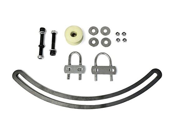

Zdar pánové,
objevil jsem zde nějaké nápady, ale rád bych rozvinul diskusi - u obou svých strojů mám standartní napínák řetězu, upevněný přes protiskluzovou gumovou podložku, i tak se to trošku hýbe a povoluje. Ani kladka nedrží po utažení ve své poloze, mám ji tedy až dole a dopínám posunem konzole. Rozhodně to není optimální. Jak to řešíte vy? Asi nakonec skončím u výroby něčeho takového...

všichni jsou asi se standartním v pohodě :-) asi tedy půjdu cestou plocháče chyceného na vidlici jak dole, tak nahoře... na amazonu amíci nabízejí krásný do oblouku za ca 25,- $, ale neposílají do Čech.

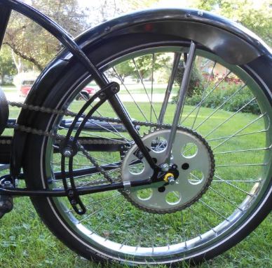

od trutnovák
Ahoj, mrkněte na tento napínák který jsem tady již popisoval. Najeto na něm 600Km a jsem spokojen. Další foto na galerii pod označením trutnovák

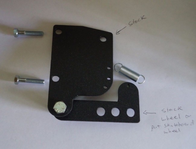

od Tomáš-Vestec
Ahoj našel jsem docela zajímavý napínák, předem se omlouvám za kvalitu snímku. Zdroj je Youtube MIO MOTO, odkaz https://www.youtube.com/watch?v=a7Cnlhy10wg
Re: Napínák řetězu
Napsal: pát 01. pro 2017 8:12:09
od Tomáš-Vestec
Tak jsem si upravil kupovaný napínák, tak aby byl s dorazem. Foto a odkaz youtube galerie - Tomáš Vestec

od nulrum
Jo to je pekne vymyslene. Hned do toho jdu taky, mel jsem taky pruzinovy napinak, ale prave proto, ze se mi retez namotaval k pastorku jsem jej sundal a vratil ten puvodni. Tohle uz zni dobre.

od Šmoček
Také jsem se pokusil o napínák s pružinou ale jak má motor velkou kompresi tak tu pružinu vždy tak přemohl že se řetěz natočil na pastorek v motoru a byl konec..Tak jsem to vrátil na pevno:-(((možná skrátit ještě o článek řetěz a možná by to šlo...

od Jirkath
NO, jasně.
Musíš tam samozřejmě udělat doraz o který se to opře při startování. :)
