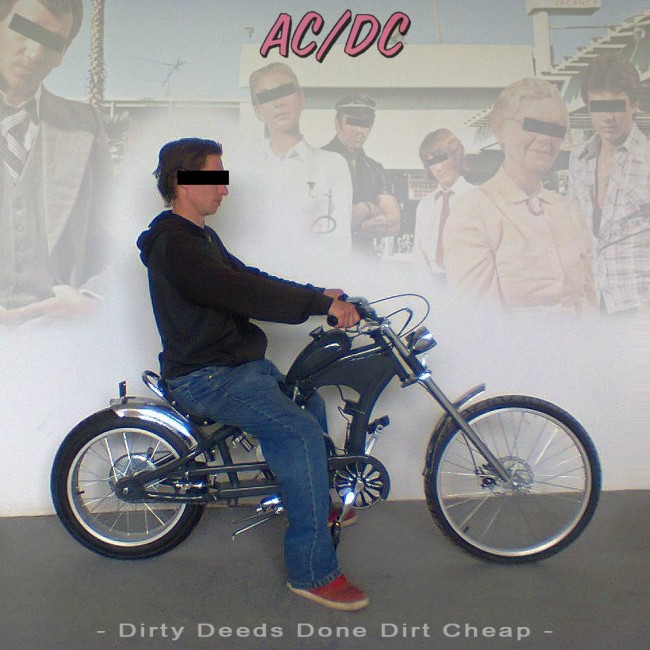

Napsal: pon 05. úno 2018 11:18:51
Vosa na bonbónu aneb kolena pod bradou
Řidič 168cm a řidič 181cm

:D :D :D :D

no já mám 170 cm. jinak existuje nějaká alternativa motokola který aspoň vypadá jak chopper?
