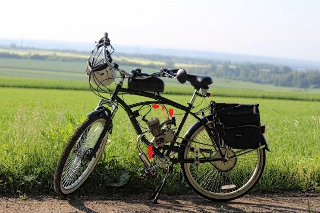

Upevnění výfuku vypadá asi takto.Tor. :)

Ďakujem, Tor, za priloženie uvedenej prílohy, ktorá veľmi detailne zobrazuje (aj s peknou modrou šípkou) ako vyzerá správne uchytenie výfuku k rámu ďalšou objímkou. Tak nejako som si to aj predstavovala. :D
