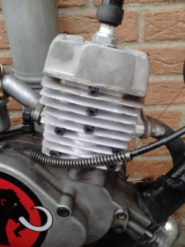

Asi každý z vás se setkal s problémem vibrací. Zpravidla to řešíte instalací silentbloku mezi rám a motor v místě uchycení, čímž se zmírňují následky, nikoliv však příčina. Určitě by pomohl tišší výfuk nebo vyvážení klikovky, ale to jsme u jiných peněz ...
Po jedné z delších jízd jsem si vzpomněl na Jawu 350, kde u některých modelů byla dávána guma do žeber. Po konzultaci s "odborníky" jsem zkusil dát odřezky od benzínové hadičky mezi žebra (cca po 1cm) - hustota viz obr..
U hluku se to projevilo minimálně, u vibrací jsem však pocítil znatelný útlum - od určitých otáček nebylo kolo už moc použitelné, touto drobnou úpravou se "zvýšila" vibracemi akceptovatelná rychlost. Na chlazení se to v těchto dnech zatím neprojevilo. Mám to ale zatím jen měsíc.

ty hadičky fakticky mezi žebry fungují??? já jsem doladil komplet motor i klikovku a vibrace nepocituji jen hluk a tak ještě bych chtěl odhlučnit spojku a zkusím taky ty tvoje hadičky mezi žebry

hadičky jsem dal mezi žebra fungují spíše jen jako rezonátor žeber válce nechám je tam díky za radu
