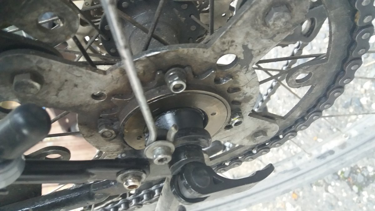

Zatím posílám fotku, zbytek časem.
Re: Volnoběžka
Host píše: úte 12. čer 2018 18:57:39 volnoběžky na zadek dělal p. Ptáček
k čemu je tam dobrá?
Ano, volnoběžka výše je od Ptáčka, prý ale už motokola nedělá :-/.
Pokud vím, tak vyříznul závit na náboji pro kotoučovku, na něm je našroubovaná volnoběžka z Babety. Vlastní rozeta je laserem vyřízlá, drží na 4 šroubkách.
K čemu je dobrá? Motokolo se dá používat jako kolo :-), motor se pri táhlých sjezdech netrápí, lépe se chladí, kolo se dá tlačit.

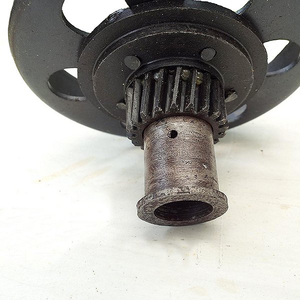

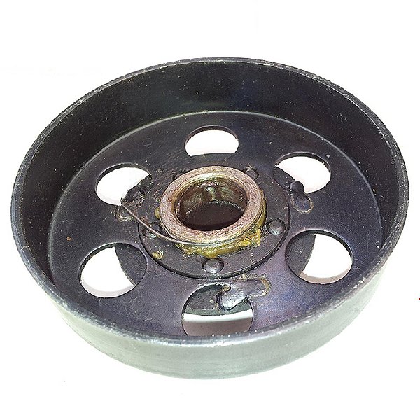

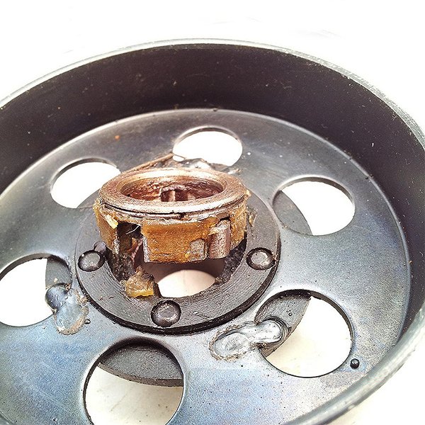

Madhu: Ve skladu na Žižkově jsem koupil odstředivou spojku, a když jsem to okouknul, tak je tam zpětná rozšlapávací/startovací jednosměrná spojka pomocí válečků, utopená v tuhé vazelíně.
Máte někdo zkušenosti, jak udělat, aby se vešly šlapky a hnáty kolem tahového startéru a odstředivé spojky?
