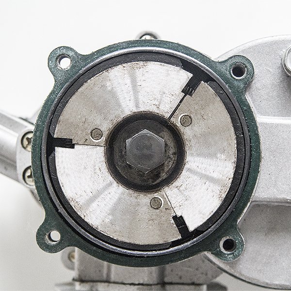

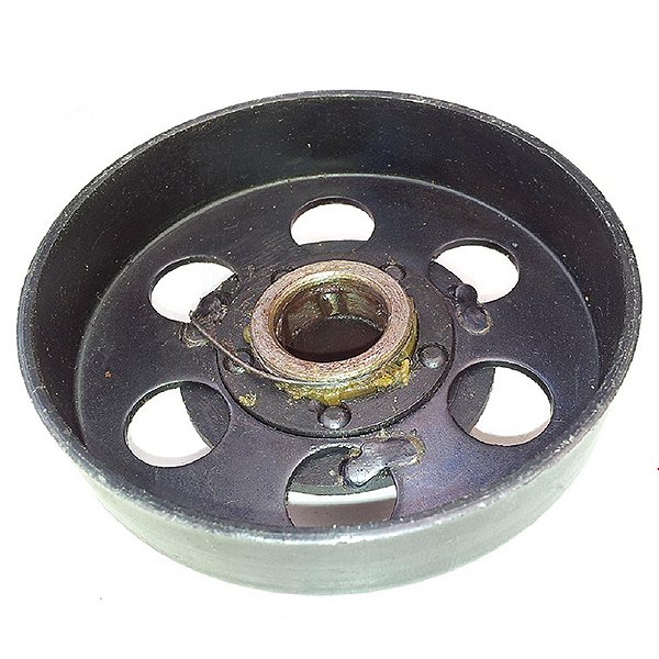

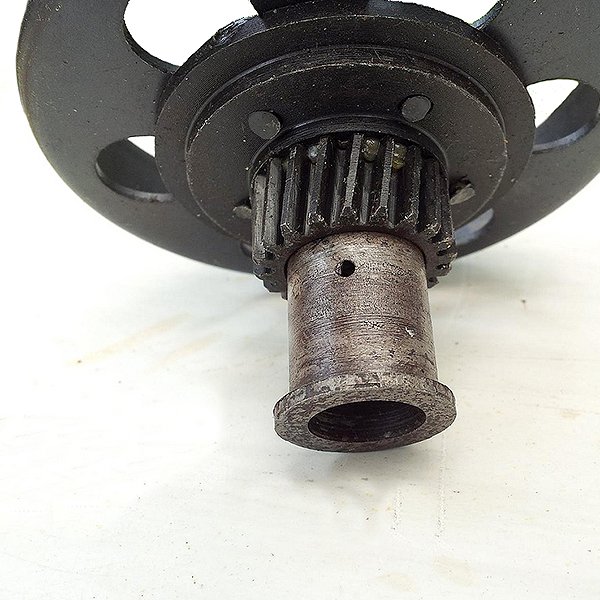

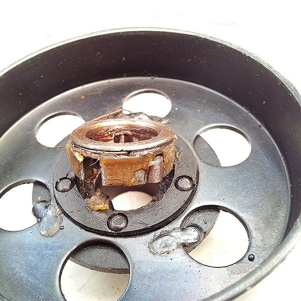

Madhu: Ve skladu na Žižkově jsem koupil odstředivou spojku, a když jsem to okouknul, tak je tam zpětná rozšlapávací/startovací jednosměrná spojka pomocí válečků, utopená v tuhé vazelíně.
Máte někdo zkušenosti, jak udělat, aby se vešly šlapky a hnáty kolem tahového startéru a odstředivé spojky?
Jedině ten motor dát hodně moc nahoru do rámu a vepředu udělat z trubek vzpěru, na kterou se chytí.
