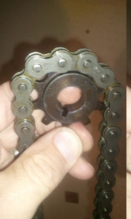

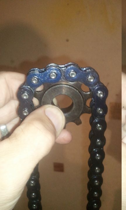

Objednal jsem předlohu a těšil jsem se, že budu co nejdříve jezdit. To nadšení, když dorazila, si určitě umíte živě představit. A to rozbalování jednotlivých dílů.... no ... zkusil jsem, jak to na sebe pasuje.... tož jsem to nafotil, zabalil zpátky do balíku a poslal zpátky. (Musím pochválit pana prodejce, že byl velice vstřícný.) A začal jsem s výrobou vlastní předlohy. Tolik moje zkušenost....
kolo s čínským řetězem
kolo s českým řetězem
