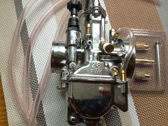

Ahoj,
walbro karburátor je super věc!!
1, je lehký a kompaktní!!
2, Místo trysek máš 2 jehly L a H
3,Nemusíš v zimě a v létě pořád měnit trysky ale stačí povolit nebo dotáhnout.
4,Má velice krátký chod lanka :-)
5,Palivo je dávkované podtlakem a ne spádem
6,Méně jde cítít benzín v bytě oproti spádovému karburátoru
7,Menší spotřeba
Nevýhody:
Člověk musí mít cit na nastavení jelikož jehlama se otáčí o 1/8.
Je třeba mít dobře utěsněný motor ale to i u spádového systému.
epoxid na motor kam konkrétně?

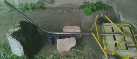

Ahoj všetci. Sledujem toto fórum dlhšiu dobu a chcem ho pochváliť :) . No a teraz moja otázka: uvažujem o úpravách za účelom zvýšenia ťahu čiže krútiaceho momentu odspodu. Čo ho najviac zvýši? Uvažoval som o overenej klasike ako liatinový valec so zlícovaními kanálmi, nahodiť dlhšie sanie spolu s tuning karburátorom( alebo Walbro prípadne niečo podobné ozaj Walbro má aké výhody? Čítal som že je podtlakový čiže má asi nižšiu spotrebu)a priechodnejší výfuk( doma mi leží z Jawy 555 Pionier len neviem či by nebol krátky a tým uberal spodok). A ešte vymyslieť lepšie zapaľovanie ako má napr. Tor aby efektívnejšie spaľovalo zmes akurát som rozmýšlal ako dosiahnuť aby hádzalo 2 iskričky po sebe ale zatiaľ som na nič lepšie ako spojiť dve nezávislé jednotky nastavené aby nepálili rovnako ale posebe nenapadlo. Takéto zapaľovanie mal posledný z klasických Mini Mk VII aby splnil emisie a tiež mu to zvýšilo výkon :) . A ešte sa spýtam či má liatinový tuning valec nejakú vrstvu na sebe ktorá by zvyšovala životnosť lebo by som chcel nahodiť väčší piest( ako sa hovorí objem nenahradíš :) ) No a na záver ešte posledná vec či sa to celé oplatí alebo mám hneď kúpiť Skyhawk? Len tak pre úplnosť staviam Drift trike čiže driftovaciu trojkolku a tam je sila nutná.
master 🔧🔨🔩
master
Příspěvky: 27
Registrován: ned 08. črc 2018 14:49:03
Re: Základy tuningu
Příspěvek od master »
Prikladám základ rámu.
master 🔧🔨🔩

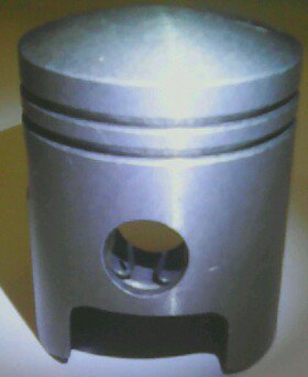

Tu je piest čo som spomínal
