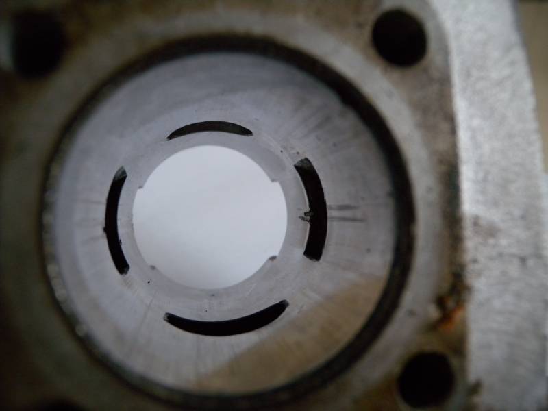

Ahoj motokolaři, stala se my taková nemilá věc, takhle si to jedu a najednou divný zvuky v motoru a stop motor uš se neotočil, tak jsem shodil hlavu a uviděl jsem ten problém, jak je ta spona (závlačka) u pístu tak ta se asi kousek odlomila protože ten ohyb tam není a nadělala v motoru pěknou neplechu, a já se ptám půjde to ještě rozjet ??
Přikládám foto.

Včil jsem si zvětšil ten tvůj obrázek válce to co vidím vlevo nahoře je prasklé žebro chlazení a nahoře poškozený sací kanál ?

JJ sací kanál je poškozen
Žebro prasklé není !

Jo to vlevo je jen stín , ale ten poškozený sací kanál to je špatné - jak k tomu došlo ? Páčil jsi ten válec dolů abys ho sundal ? Tak to vypadá na nový válec ... tady už asi jiné řešení není.

no ten sací kanál je poškozen pouze těma rýhama jinak ten černý půlměsíček nahoře to je baterka kterou jsem musel svítit skrze sací kanál protože jinak to nešlo vůbec vydět na te fotce..

Víš ono je to dost blbě vidět a to co mě zarazilo je ta skvrna vedle te baterky - ne vevnitř válce , ale vně válce kde je těsnění . Možná je to jen zbytek starého těsnění z toho obrázku to nepoznám.

jo tohle, jak říkáš to je pouze zbytek těsnění.

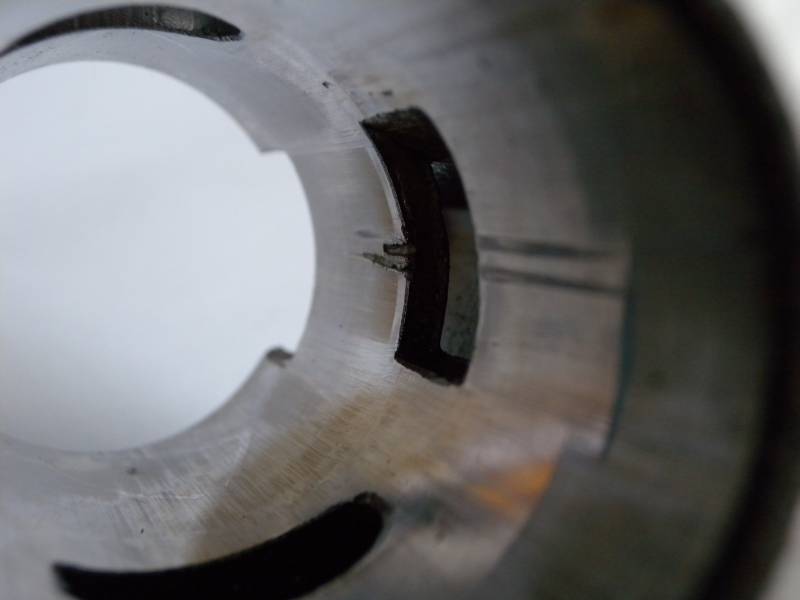

Při pročišťování PC jsem našel pár svých fotek ze záděru 2013.
1. strana - zde došlo k destrukci pojistky
2. strana - zde jen přiohnutí
Pojistky (nahoře ještě celá, dole po totálním záděru)
Vnitřek válce - detail
Vnitřek válce
Vnitřek válce
S těmi drážkami to muselo jezdit nějakou chvíli ...

Tak po cca 2 letech znovu ...
Bohužel jsem nezjistil, co se vlastně stalo. Pojistky tam zůstaly (byly už dříve odštípnuté), klec i ložisko čepu bez stopy závady. Podobně i kroužky vč. čípků. Záděr se přihlásil tak 5s před - trošku to zachrastilo, prd, bác, bum, stop.
Na prostřední fotce jsou patrné tmavší rýhy z minulého záděru - to byly ty pojistky čepu. Tehdy stačilo vyměnit pouze kroužky.
Z poslední fotky je trochu vidět, že setrvačník začal škrtat o karter. Motor už má dost najeto, takže dílčí výměny poškozených věcí postrádají celkem smysl. No, ještě uvidím :shock: .
P.S. Při ohledání mě taky zaujalo, že výfukový kanál měl tak poloviční průřez, zbytek byl karbon.

Fotografie tolika obávaných drátěných pojistek:
Re: Rýhy ve válci a na pístu
Napsal: pon 05. úno 2018 21:18:03
Už to tady bylo řešeno.Je to přetížením motoru a hlavně vysokou teplotou
pístu,ojnice, ložisek a pojistek.Ty se prostě vyhřejí ,zkřehnou a prasknou.
Sebelepší olej nepomůže- protože to neochladí.Lék je bohatá směs.
Ta to z klikovky ochlazuje a prolíná skrz čep - pojistky pod kroužky (do té
doby než se přefukuje).Mažu 1:50 bez problému a nic se mi takového nikdy
nestalo.Motor je relativně studený.Problém je ,jak to na tu bohatou
směs nastavit s CDI-černá krabička.To v podstatě jde celkem obtížně.Tor. ;)
Napsal: pon 05. úno 2018 22:02:46
Jo no oni ztratí pružnost zdeformují se a čep je pak jednoduše vytlačí ven do kanálku. Nenašel jsem kde se to řešilo, tak se omlouvám.
