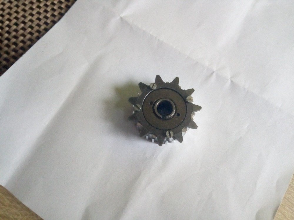

Přední řemenové kolečko jsem upevnil na řetězovou volnoběžku.

Tohle mám použitý s motorem 4t s primárním převodem od spojkového zvonu taky řemenem.
