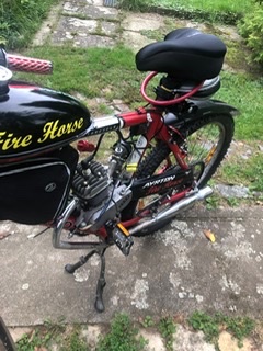

ObrázekObrázekObrázek[/img]Motokolo; kamarádi si jej postavili; já Babetista tělem i duší jsem se vzpíral
Nakonec proč ne; všechno se má zkusit v 62 letech tak fajn
Koupil kolo; pak kit a ostatní namontovali zkoušeli a tumáš a jeď zajížděj
Tak zajížděl, na delší trasy jezdil, někdy i 120km !
Vychytávali se mouchy vylepšovalo, opravovalo; měnilo a tunilo
Tady je výsledek , ale pořád se něco upravuje najeto 740 km; plynové lanko původní, řetěz je český, držák rolny je výrobek z dílny Petr a Pavel, kolo nikdy nemám z dohledu; zamknete ho ale můžou něco hodit do nádrže apod. Zkušenost? Rozeta 54 zubů jezdím les kopce i silnice v pohodě; dost papá ale sem spokojený jak s tahem tak rychlostí, karburátor původní výfuk předěláván 3x; teď mám nový z Ali na jaře dáme nový;olej Repsol 2t 1:30

Wow super! Dotaz,kde jsi sehnal tu nálepku Fire Horse?
