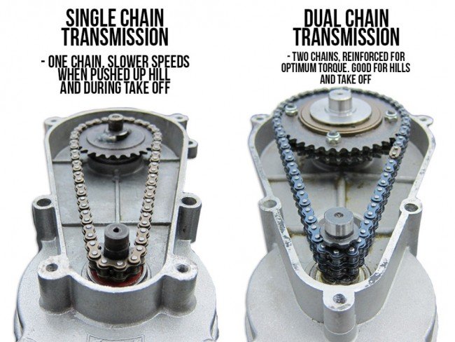

Uvažujem, že si ten motor kúpim a namontujem. aká je vzadu rozeta a aká je použitá retaz? pastorek v prevodovke pre akú retaz je tam od výroby?
Re: Motokolo s jednoduchým motorem
Napsal: pon 09. pro 2019 17:48:44
od Kus5
Je tam řetězové kolečko na slabý řetěz, já k němu přisunul a nechal si lehce přivařit kolečko z pionýra. Tím používám moto řetěz a rozetu z kitu sky.
Napsal: pon 09. pro 2019 18:18:12
od Kus5
transmisson-temp3-1024x768 (1).jpg (68.87 KiB) Zobrazeno 54412 x
to je ta převodovka
