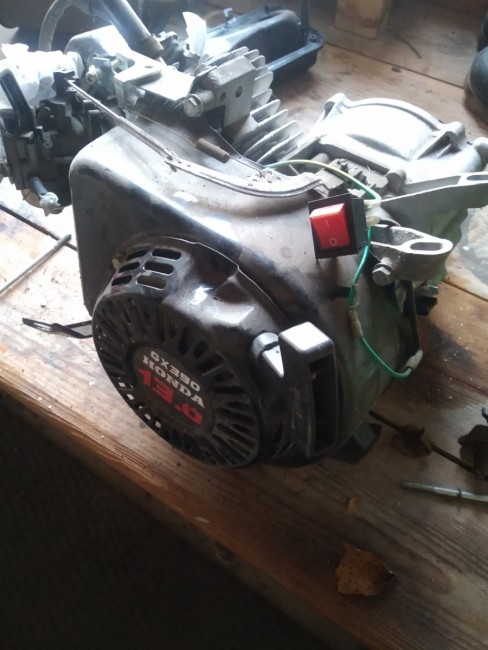

Tohle jsou obrazky, na kterejch to je jakztakz videt, ale ten rotor s civkama uz jsem oddelal.

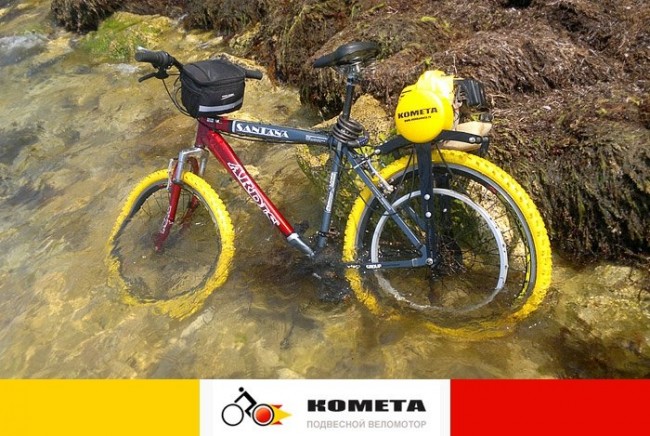

Myslím, že je to obyčejný menší ráfek přidrátovaný nebo pomocí plíšků přišroubovaný ke špicím

takto se dá pomocí přeříznutých dlouhých matic nainstalovat řemenové kolo
https://www.youtube.com/watch?v=wxdRgDU-6Gg
