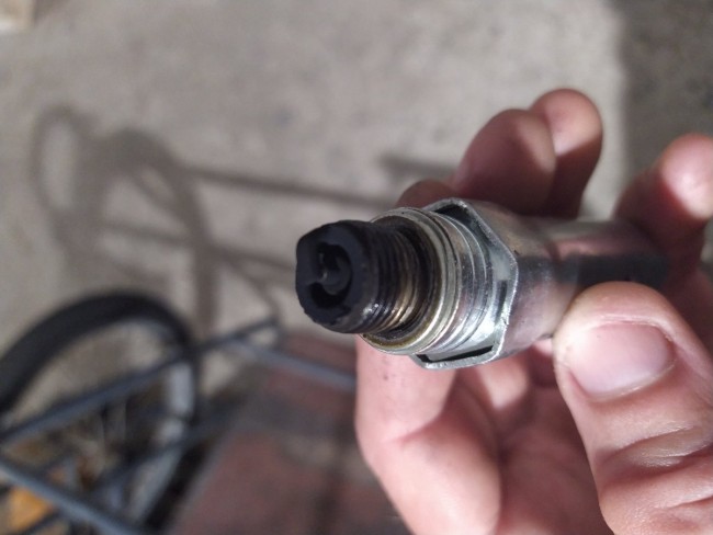

Vyfoťte sem tu svíčku N17c v aktuálním stavu.

Proč tam dáváte svíčku n19? Jen mě to zajímá můžu ji tam dát v tomhle počasí taky? Motor 80 zajetý cca 700km. Zářez mám druhý od spoda dost bohatá směs mám tam 4 zářezy. Nový byl druhý zářez od vrchu. Na rady jsem dal bohatou tak jak píši výše, poměr oleje je 1:40 jede podle mě cca v pohodě, jen se mě zdá že při nízkých teplotách cca 15-20 stupňů je motor takový klidnější tišší vůbec necuka prostě pohoda. Proč se tak nechová i při teplotách cca 30 stupních? Je takový hlučnější pocukava prostě jiný chod jak při teplotách okolo 15-20 stupňů. Díky za vyčerpávající odpověď, zatím maximálně co jsem jel bylo okolo 50kmh, ale furt to zrychlovalo tak jsem to nechtěl pokoušet. Jezdím cca 30 max 35kmh.

molca píše: pon 10. srp 2020 12:53:10 MVIMG_20200810_043300.jpg
Trojvýfuk píše: ned 09. srp 2020 19:08:55
molca píše: ned 09. srp 2020 15:45:45
Paliva je tam dost na N17 a tím menší teplota ve spalovacím prostoru( na N17).
Je potřeba nic neměnit- jenom tam dát teplejší N19c (svíčka nebude tak zanešená.)
Zesvětlá.Potom je to otázka kolik oleje(1:50) a srovnat to na čistotu.Další kapitolou
je zapalování a předstih.To má na to také vliv.

Ok, takže dát n19 nechat poměr 1:40 a jít až třeba na těch 1:50? Žere to docela dost cca 4l na sto.
Tak,tak.Směsi je tam dost.Spotřeba tomu odpovídá.80 cm má spotřebu mezi 3,5l až 4l.
To je normální.Závisí jak člověk jezdí a potom na zapalování a seřízení.To si tady Ti
odborníci myslí jak s motorem ušetří na palivu.Většinou to zadřou.Je to dvojtakt
a po seřízení to jede celkem slušně.Za to svezení to zase tolik nestojí.

Zdravím, tak nějak si stim hraju a došel jsem k závěru že asi ok, zářez mám druhý od vrchu, zda se mě že je to chudší, viz svíčka. Jen jeden malý problém při plném plynu to nejede na plný plyn dělá to to, že to chvilku zabírá ubírá zabírá ubírá tak nějak furt dokola, na plný sice nejezdím ale tohle dříve nedělalo než jsem zvýšil jehlu asi, nejsi si jistý, díky za případnou odpověď těším 1:50 n19c.
No to už vypadá celkem dobře.Záčíná to být i načervenalé.Dal bych pod podložku(segrovku)
1ks 3mm podložky.Tím tu jehlu mírně nadzvedneš a zase uvidíš.Ladit a ladit,Podle toho
co Ti to dělá při plném plynu-vypadá to na velmi mírné !-přisáváni falešného vzduchu.
Pokud jsi neměnil gufera(za kvalitní gufera)-muže být.Zatim bych to neřešil .Ono se
to časem projeví nějakou nestabilitou.

Re: nový motor fire horse 80 - co doporučujete hned vyměnit
Napsal: stř 30. zář 2020 14:02:15
od molca
Trojvýfuk píše: stř 16. zář 2020 13:00:50
molca píše: stř 16. zář 2020 11:59:45
Trojvýfuk píše: pát 28. srp 2020 12:50:10
Protože nedisponuješ zapalováním TOR tak už musíš ubírat palivo.Takže spustit jehlu
o jeden zářez,popřípadě dávat podložky m3 pod segrovku(jako mezipolohu.)Minerální
olej Castrol 2T nebo Garden.Jinak beze změn.Ladit a ladit.
Zdravím co doporučujete za gufera budou stačit z edarku, napíšete mi rozměry, mám v okolí autodíly. Kolo sice jede i do kopců super má i výkon, ale na Rovince hlavně při plném plynu, to vynechává ubírá přidává ubírá přidává furt dokola. Jelo to pres 50kmh, teď sotva 40. Do kopce plný to nedělá vyjedu zatím vše. Do kopce to má fakt sílu a to mám 95kg plus nějaké nářadí plná 4l nádrž atd. Díky za odpověď.

molca píše: stř 30. zář 2020 14:04:33 IMG_20200929_132636.jpg
Tak směs je nastavena dobře.Víc se s tím nedá dělat.(pokud nebudeš mít jiné zapalování.)
Používám gufera 15x27x7 NBR s dvouma břitama nebo s jedním břitem a prachovkou.
Dají se sehnat.Na straně pastorku, je při výměně dobré sundat spojku a narazit tam
gufero narážecím špalíkem(aby bylo rovně).Na straně magneta gufero trochu vyčuhuje
a tak je potřeba odsadit magnet (a stator) a celé to elektricky seřídit.Jde to!.Nabízené 5 mm
gufero nebrat.Pokud ten motor má najeto víc než 700km s původnímy gufery -tak není co
řešit.Právě co to dělá se projevuje bez zatížení a vyšších otáčkách kdy to podtlakem někde
mírně podfukuje.Muže to dělat i zapalování- kdy při vyšších otáčkách slábne jiskra.
Nemění se předstih, ale vlivem vadných dílu (v CDI) to vykazuje kolísání výkonu směrem
k otáčkám.Tak jsem už toho napsal dost.Příjemnou laboraci.
