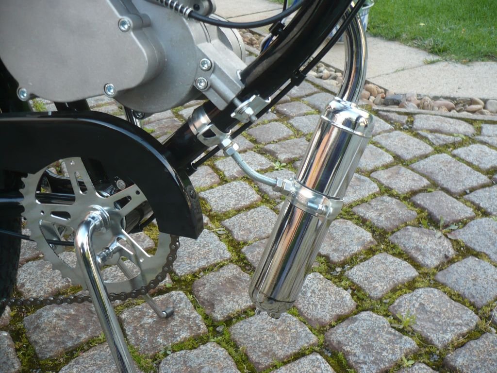

Pořídil jsem si motokolo Sunway 50 cc,2t.Objednal na internetu a doma jsem si jej dal dohromady.Při prodeji jsem také dostal evidenční průkaz a tam jsem si přečetl, že existuje tento web.Zde jsem se také dozvěděl o vylepšení motokola.Jako např.druhé uchycení výfuku, což jsem také hned udělal.Taky jsem si koupil počítadlo, ale zjistil jsem, že přední vidlice je dost vzdálena od drátu předního kola.Musel jsem udělat kroužek z PVC,ten jsem rozřízl,abych jej nasadil na vidlici.Pomocí lepidla Universum jsem ke kroužku přilepil pásek silnější gumy a tím jsem vymezil vzdálenost mezi magnetem a čidlem.
Druhý bod upevnění výfuku, dva štefty šroubů M6 se mně zdáli málo pro pomalu kilogramy výfuk.
