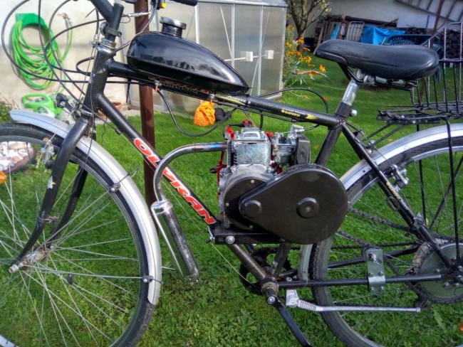

4t převodovka s řemenem

Nejnovější technika:
Re: 4t převodovka s řemenem
Napsal: ned 29. kvě 2022 7:04:22
od Kus5

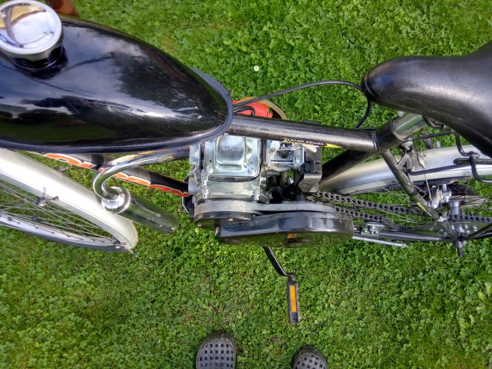

Tohle je to kolo o kterém se jedná ve vlákně Přídavný motor na kolo 4taktní jednoválec
Napsal: úte 05. črc 2022 14:29:18
od Kus5
Denně jezdím, tak jsem kontroloval ventyly. U sacího byla vůle 0,06, dal jsem 0,05. Ojnice je bez vůle, motor startuje na první a vyjede všechny kopce.

Ahoj. Koupil jsem si 4t taky. Z Číny. Nejprve s malou převodovkou s řetězem (spíše řetízkem). Tam se okamžitě rozpadla volnoběžka. Teď řemenová jako na obrázku . Objednal jsem přes e-Bay z USA. Zajižím.
Jak jsi spokojený? Kolik máš najeto?
Napsal: čtv 14. črc 2022 5:48:01
od wip
Upozornění : zalepit zajištovací šrouby na jak velké řemenice tak spojkového zvonu lepením závitu šroubu proti povolení jinak hrozí povoleni a ztrátě klínku (péra) a poškození. Mám všechny mé kola osazeny tímto motorem a převodem na řemen tak už jsem to vychytal a najel tísíce kilometrů.jinak ta osička mezi velkou řemeničkou arozetkou je bláto a vymačká se to v místech usazení ložisek ale najede to dost. Nejlepší je nechat si udělat novou z lepšího materiálu. Jo a ještě raději vozit sebou náhradní řemen a hlídat i jeho dostatečné napnutí.
