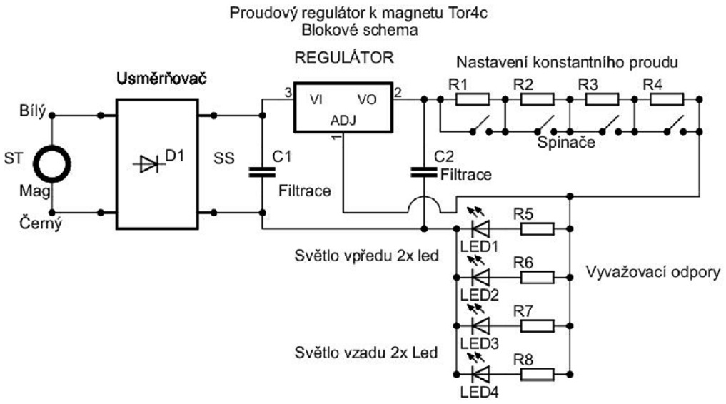

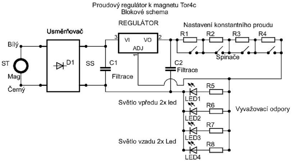

Takhle vypadá proudový regulátor pro led světla.
K funkci.:Napětí se usměrní a zpracovává v monolitickém
lineárním IO.Na výstupu jsou zařazeny 4 odpory se spinači.Snímá
se úbytek napětí a ten reguluje IO.Udržuje se tak konstantní proud do led.
(při měnícím se napětí na magnetu).Plná stabilizace asi od 4v/600 ot.
Svítí od 2.7v.Možnost nastavení 16 velikostí proudu do Led světel.

Nenašlo by se schema s hodnotami součástek?
Re: Osvětlení kola
jirka píše:Zdravim mam dotaz kolik voltu dava altik na volnobeh a při max točkách bez zateze
Při volnoběhu(dejme tomu 400-600 otáček)dává magneto asi 4-6v špičkově.Max asi 18-20v.To je bez zátěže.
Součástky se odvíjejí od toho jakou lampu budem napájet.

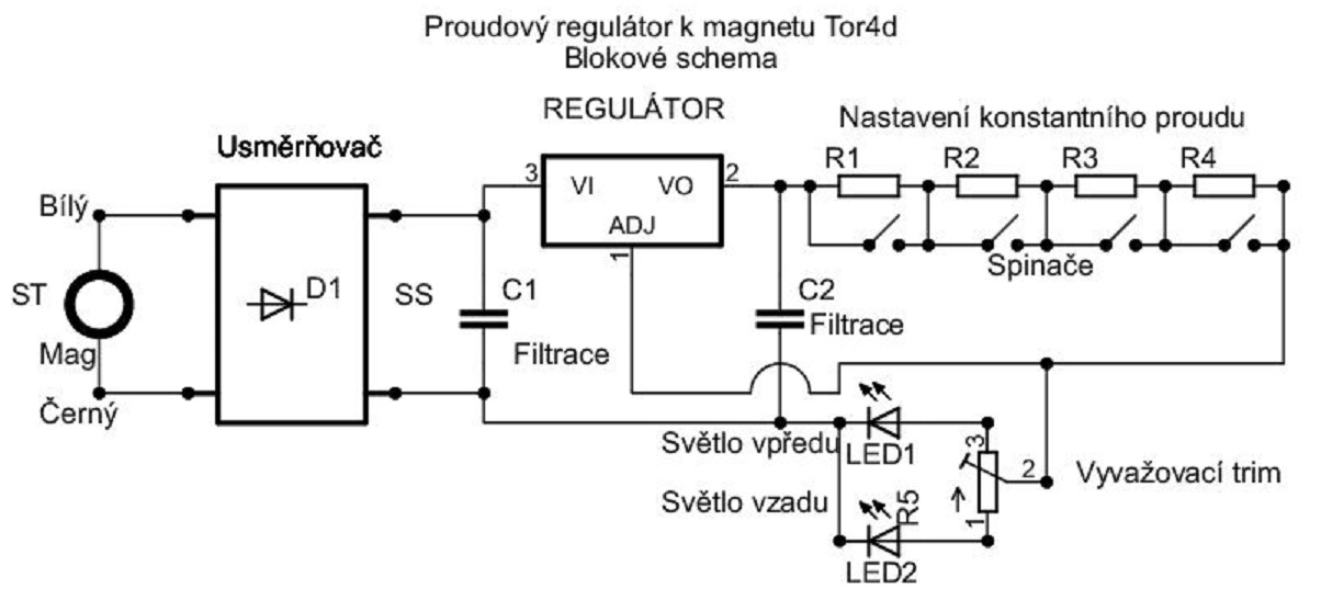

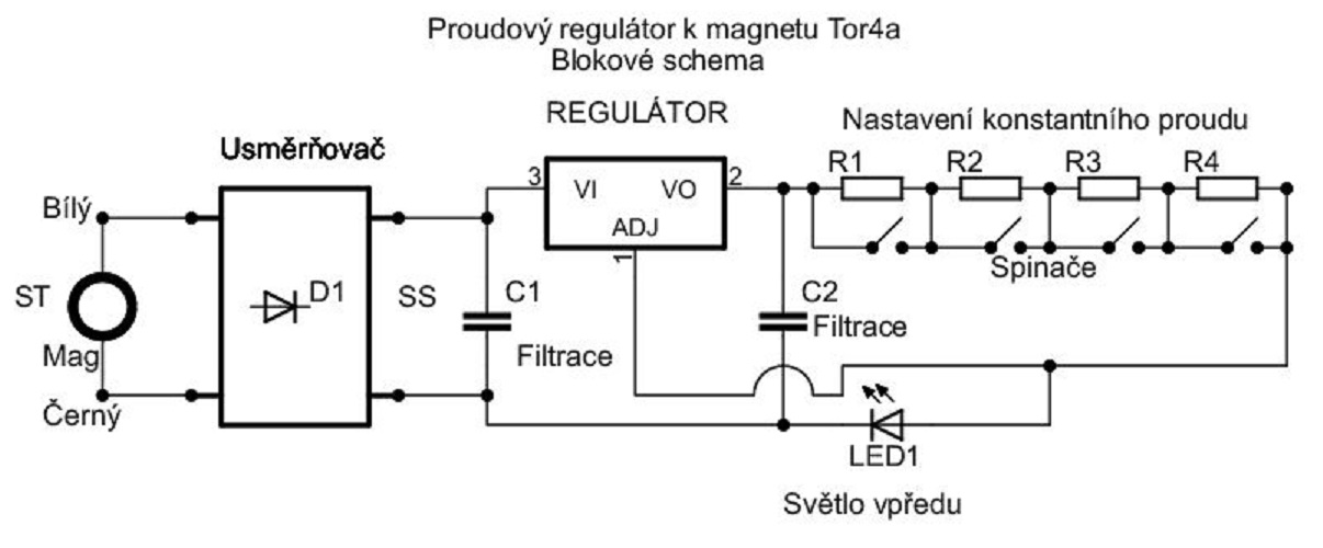

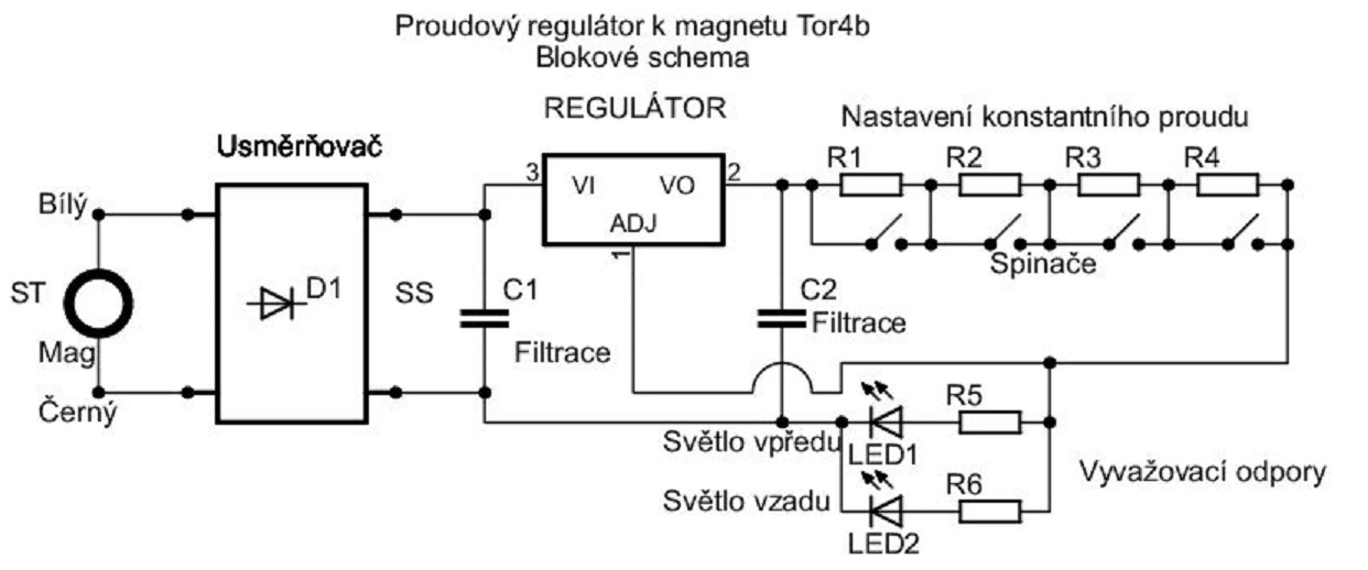

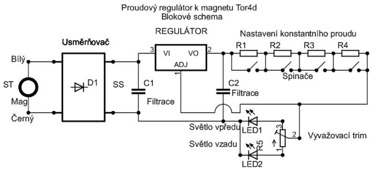

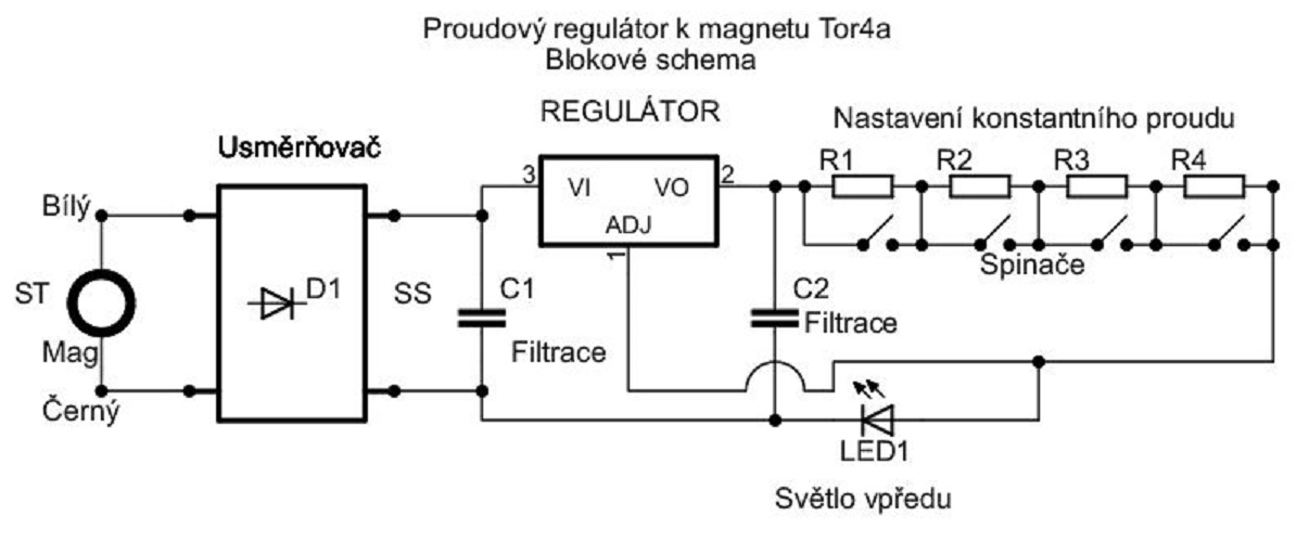

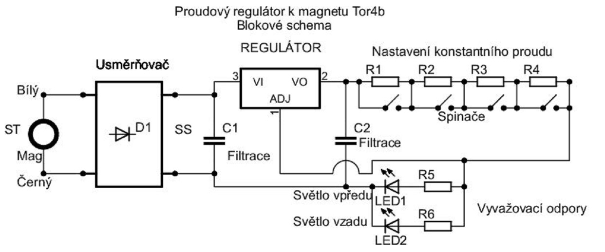

Ještě další inspirace na bastlení.

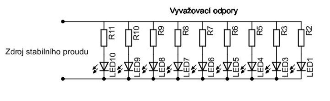

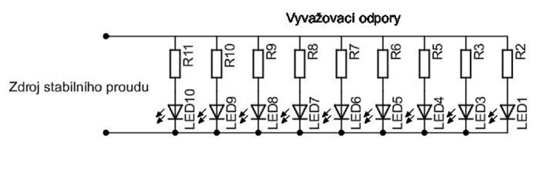

Takhle se řadí led diody v lampě pro zdroj konstantního
proudu.

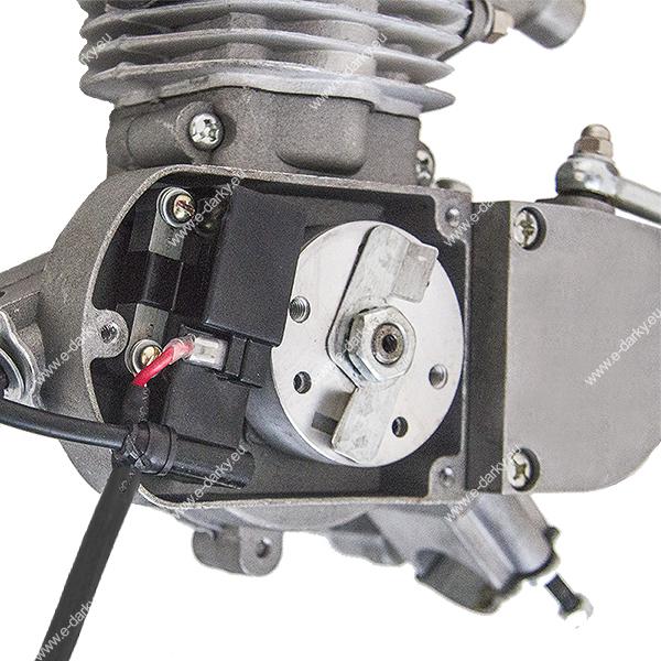

Ahoj, potřebuji radu. Mám Sky Hawka a ten nemá cívku na světlo. Má jen zapalovací. Chtěl bych poradit jak vyřešit to, abych mohl mít na motor napojené magneto a to mi když bude motor nastartován, napájelo žárovky (3/4,5V v předním a zadním světle. Přemýšlel jsem o cívce, která by byla u zapalovací cívky (na ní a navzájem izolované) . Je to pitomost ? Děkuji předem za radu. Dom Estos
Dom Estos
Příspěvky: 92
Re: Osvětlení kola
Příspěvek od Dom Estos »
Foto zapůjčeno z e-dárky
C__Data_Users_DefApps_AppData_INTERNETEXPLORER_Temp_Saved Images_56b3293bd3c29_width_1000_height_750_exact_true_wm_true.jpg

Tak jsem to nakonec vyřešil ledkama z Liedlu. Ale je to proveditelné nebo pitomost ? Dom Estos
