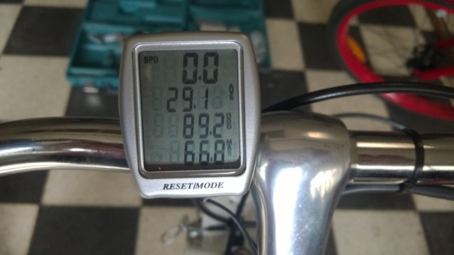

Shimano 3rzchl. náboj na kotouč nedělá.Jediné co jsem našel tak Sturmey Archer za 2250Kč.Chtěl jsem se ještě zeptat jaký náboj jsi použil a jakou zadní rozetu-kolik zubů,popř. jak to jede.Já tam měl původně motor z křoviňáku 2takt,musel jsem předělat válečky ve variátoru,protože měl vysoké otáčky no a na konec jsem volil Hondu.Zadní rozetu mám 36 zubů,na 1 se v poho rozjedu max 35,na 3 52Km.Mám ještě tento moto co ty ale na přímo,kolo jede skoro 70km.
spodní číslo je max.rychlost
