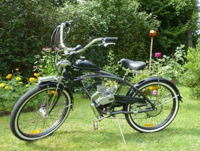

Kostitras a neb me pracovni priblizovadlo o celkove vaze s pridavnym motorem 48ccm je 23,5 kg. Kostitras jiz urazil 1497km - prumerna spotreba 1,6l. Opravy: V zabehu se vysypal klinek pastorku retezu. Po ujeti 800km podfoukle tesneni pod valcem a tim totalni ztrata vykonu motoru. Oprava tesneni homemade ctvrtka A4 220g namocena do oleje. Na 1131km odeslo magneto.

To Sepp: nádhera - v jednoduchosti je síla. Pěkná jednotná černá MAT. Výhledově by byla dobrá nádrž v rámu, ale na to je času jistě dost :)
